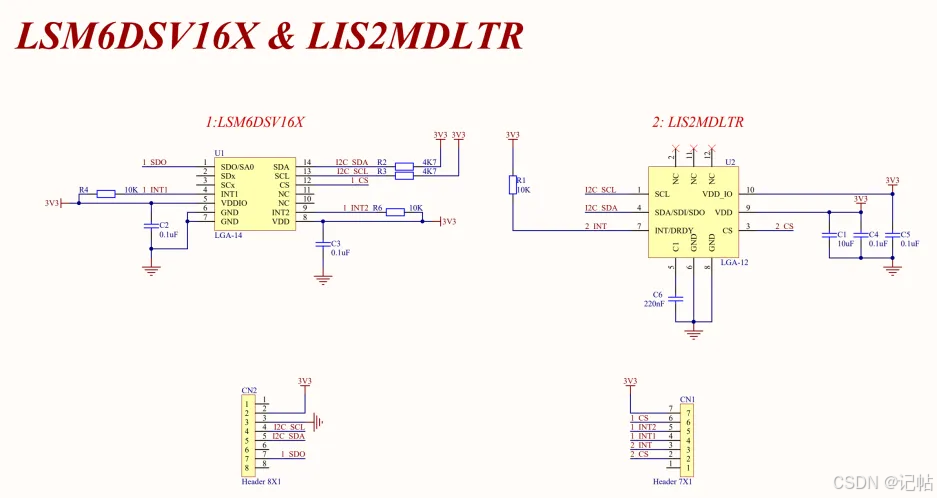

对于LSM6DSV16X,可以使用SPI或者IIC进行通讯。 最小系统图如下所示。
陀螺仪
在CS管脚为1的时候,为IIC模式
陀螺仪

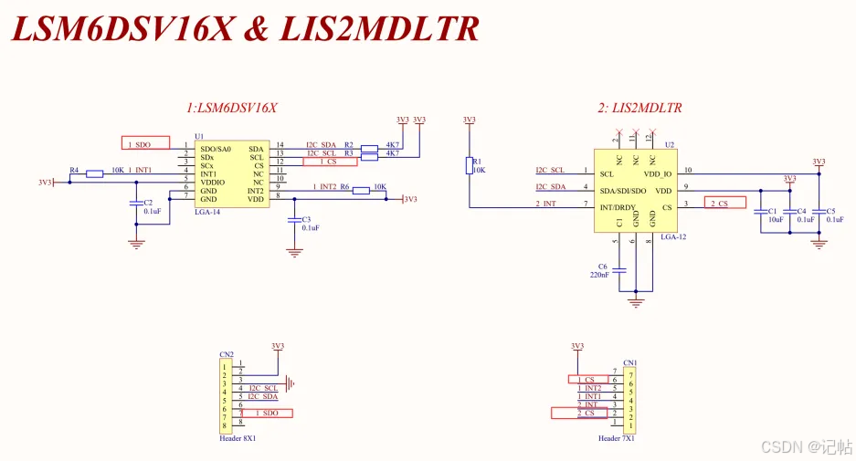

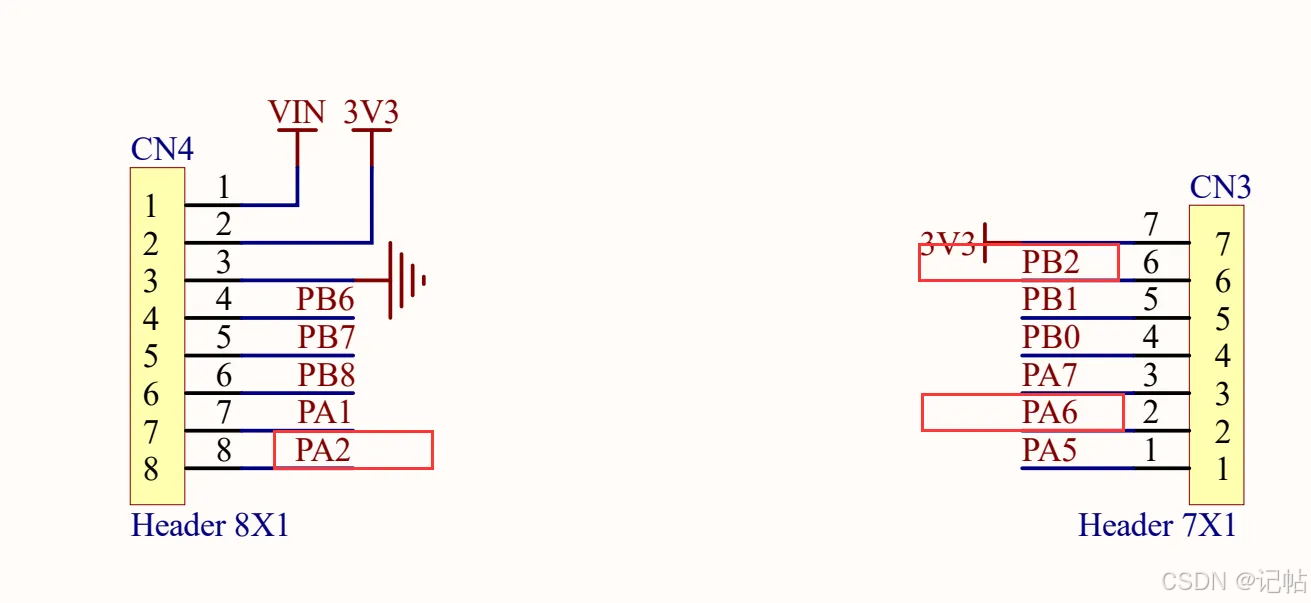

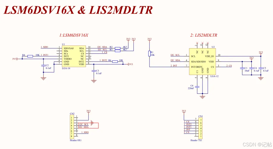

本文使用的板子原理图如下所示。
陀螺仪

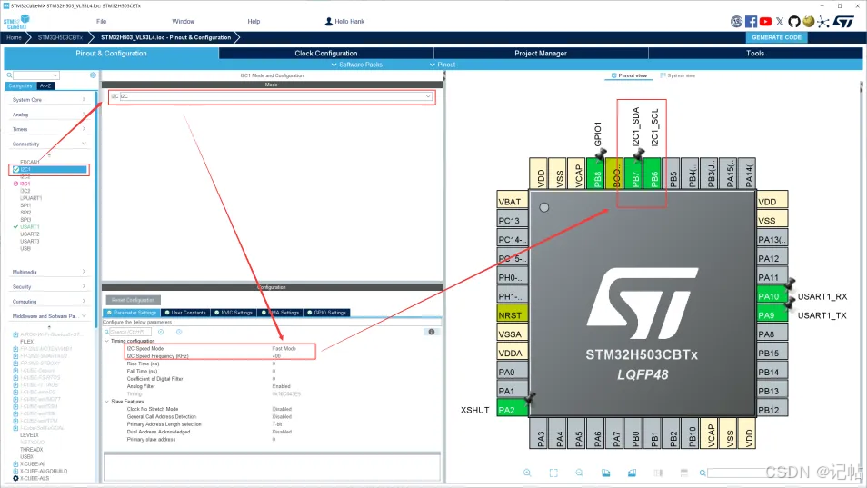

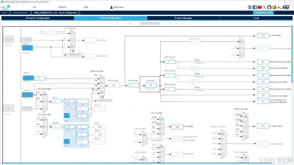

生成STM32CUBEMX
用STM32CUBEMX生成例程,这里使用MCU为STM32H503CB。
配置时钟树,配置时钟为250M。
陀螺仪

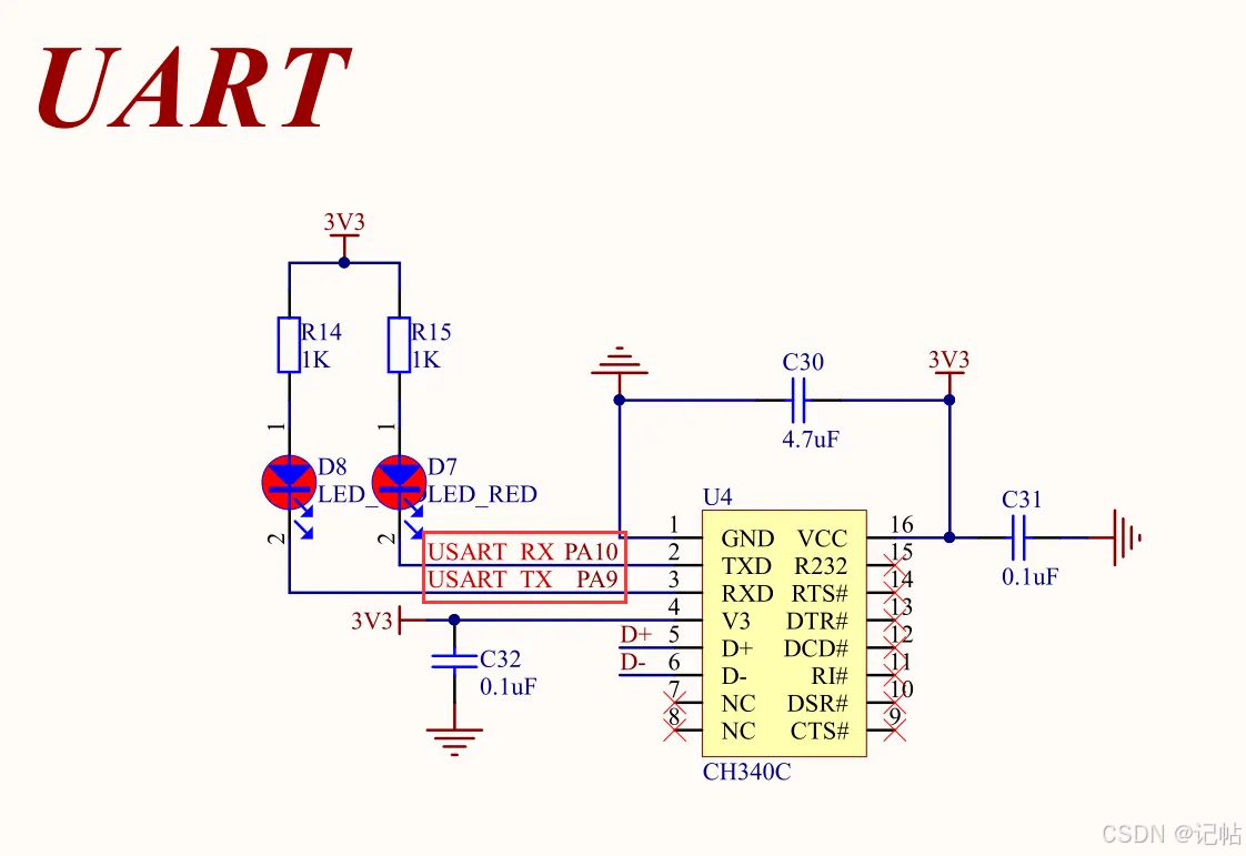

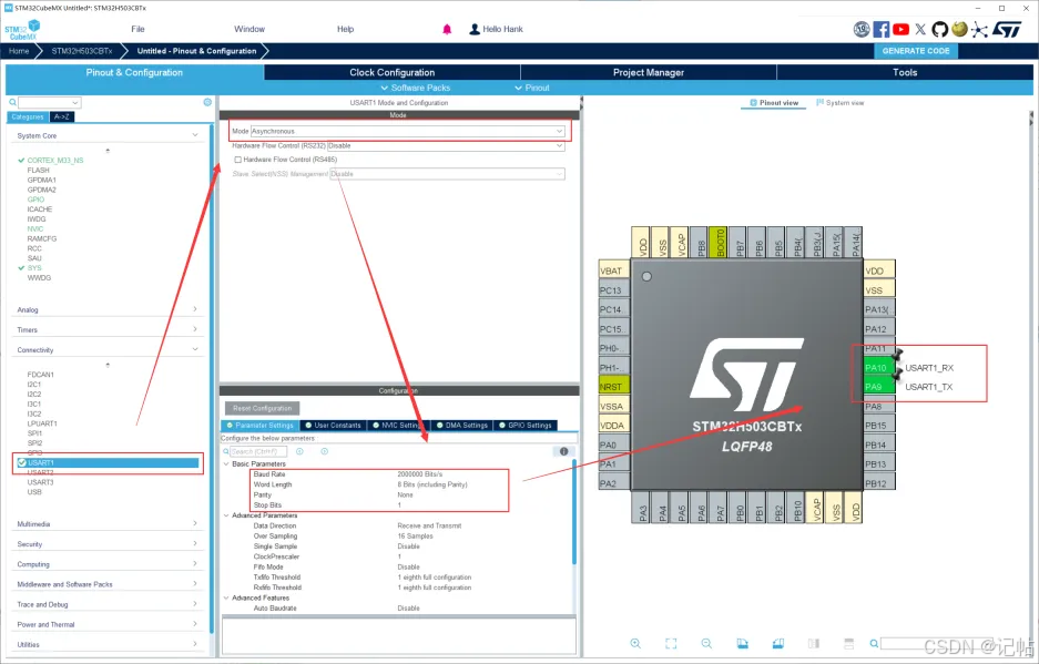

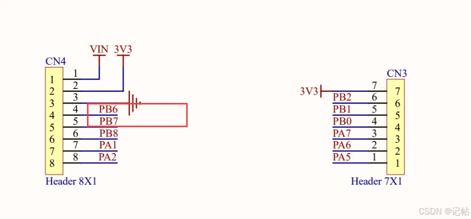

串口配置
查看原理图,PB6和PB7设置为开发板的串口。
陀螺仪
配置串口,速率为2000000。
陀螺仪
IIC配置
陀螺仪
陀螺仪
配置IIC为快速模式,速度为400k。
陀螺仪

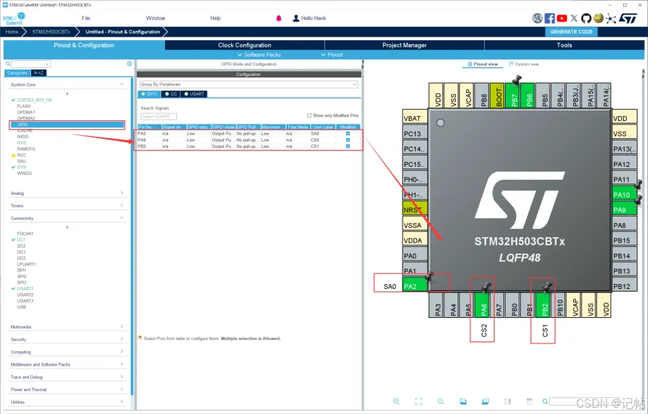

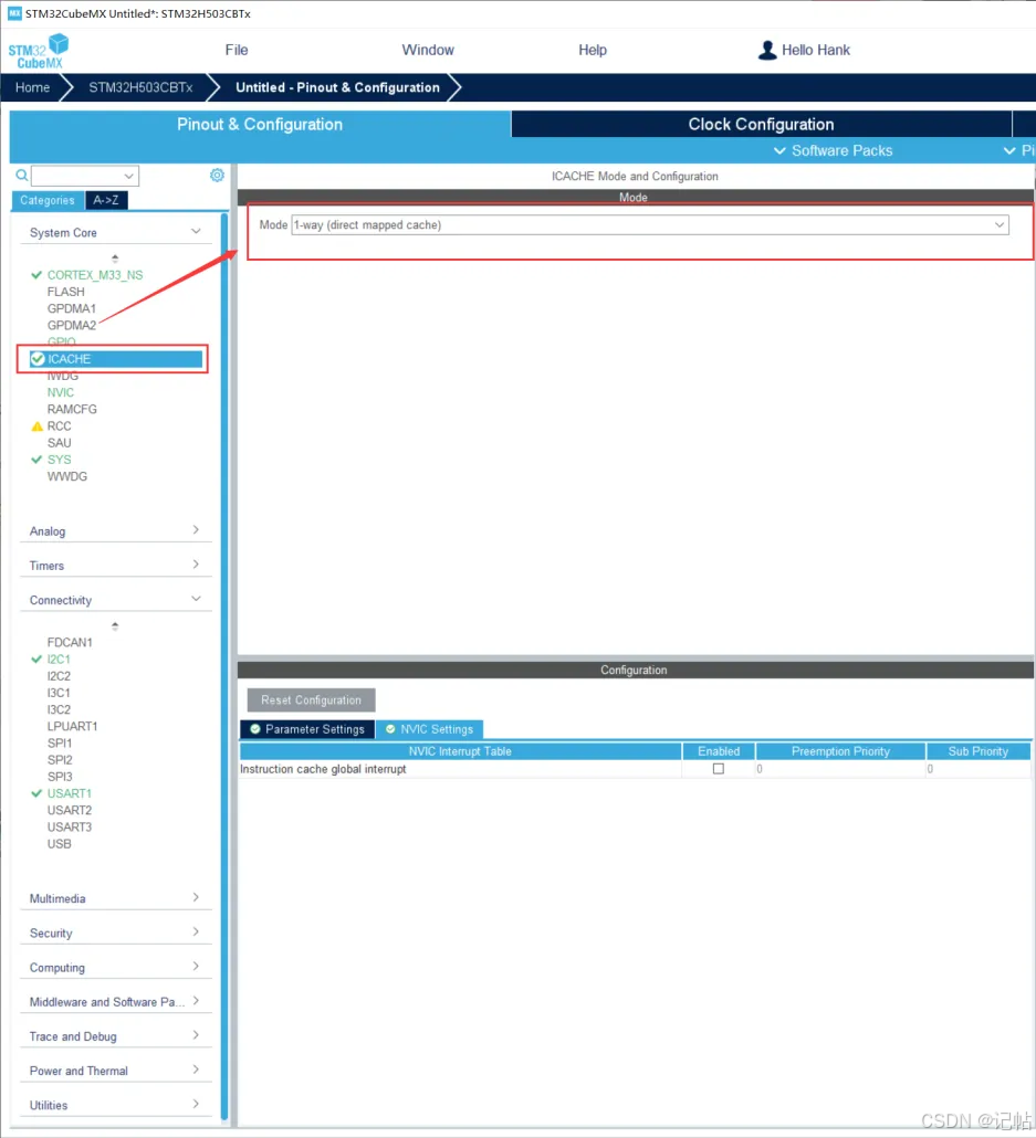

CS和SA0设置
陀螺仪
陀螺仪
陀螺仪
ICASHE
陀螺仪

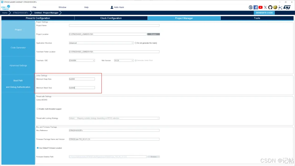

修改堆栈
陀螺仪
