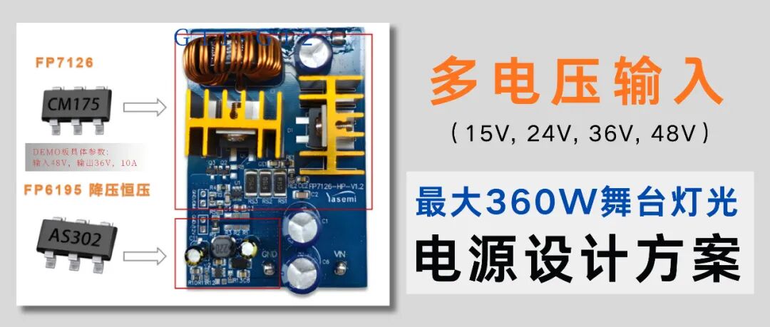

本项目旨在设计一款宽电压输入、大功率输出的
DC
-DC降压
电源模块
专为高端舞台灯光设备供电
。其核心要求是能够适配市场上主流的15V, 24V, 36V, 48V
电源
适配器,并在每种输入电压下均能发挥出当前条件下的最大输出功率。

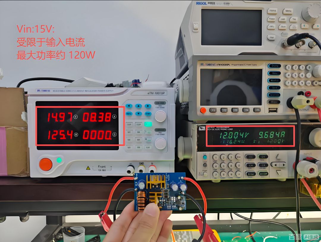

Vin:15V:
受限于输入
电流
承载能力,系统
最大输出功率约为120W
。此模式下主要适用于便携式或中小功率灯光设备。

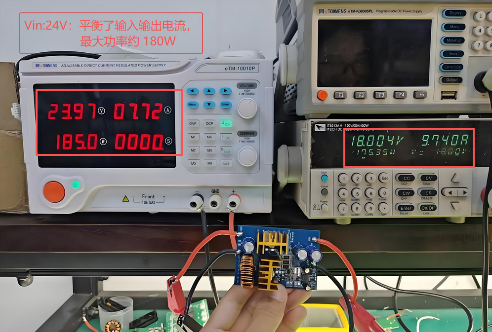

Vin:24V:
在输入与输出电流之间取得较好平衡,
最大输出功率可提升至180W
,适用于中功率舞台灯具。

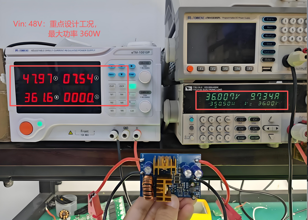

Vin:48V:
作为重点设计工况,输入电压的提升使系统能够实现
360W的最大输出功率
,充分满足大型舞台、演出场馆对高功率灯光系统的供电需求。

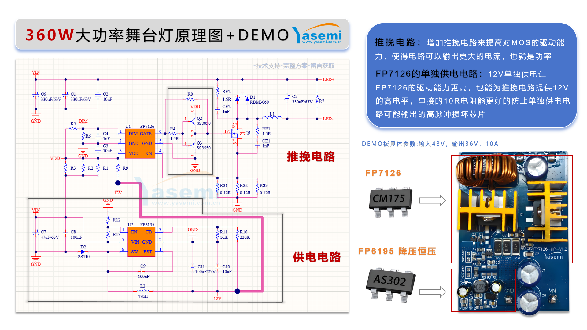

核心设计重点:48V输入至36V/10A输出
针对
360W大功率舞台灯应用方案
,为实现48V输入至36V/10A、360W满功率输出的稳定工作,本设计围绕驱动增强、供电优化与控制精度展开,具体如下:
1.
推挽电路
增强驱动能力
为实现大功率输出,系统中
采用了推挽电路来增强对功率MOS管的驱动能力
。在FP7126恒流
驱动芯片
的输出端增设
推挽电路
,大幅提升对功率
MOSFET
的驱动能力,确保在大电流开关过程中响应迅速、损耗降低,
从而支持360W持续高功率输出

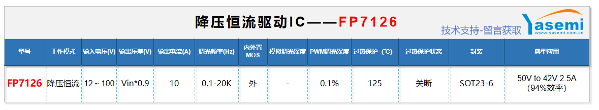

2.
FP7126
恒流驱动芯片及其独立供电
本方案
选用FP7126作为核心恒流驱动芯片
,通过为其
单独提供12V供电
来提升驱动电平与工作稳定性。芯片
内置PWM高速反应调光回路
,可直接接收外部数字调光
信号
,实现快速无延迟的亮度响应,其
调光深度可达0.01%
,充分满足舞台灯光对细腻光影效果的
高精度
控制需求。
3. 共阳极简化布局
采用
共阳极连接方式
,简化
LED
模组与
PCB
之间的布线,降低电路复杂性,有利于散热设计与整体装配。
该设计通过在驱动、供电与调光等关键环节的优化,实现了在48V输入下高效、可靠、高动态响应的360W功率输出,契合高端舞台灯光系统的应用要求。
本文介绍了一款
支持15V、24V、36V、48V多电压输入,最大输出功率达360W的舞台灯光专用DC-DC电源设计方案
。通过推挽驱动、独立芯片供电、高精度调光及共阳极布局等关键技术,系统在不同输入条件下均能实现接近理论最大值的功率输出,尤其在高电压输入下表现优异。
