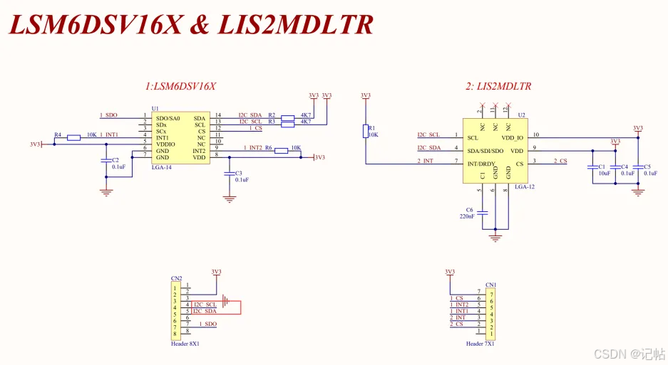

首先需要准备一个开发板,这里我准备的是自己绘制的开发板,需要的可以进行申请。
主控为STM32H503CB,陀螺仪为LSM6DSV16X,磁力计为LIS2MDL。

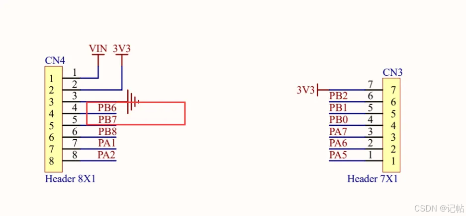

串口配置
查看原理图,PA9和PA10设置为开发板的串口。
陀螺仪
配置串口,速率为2000000。

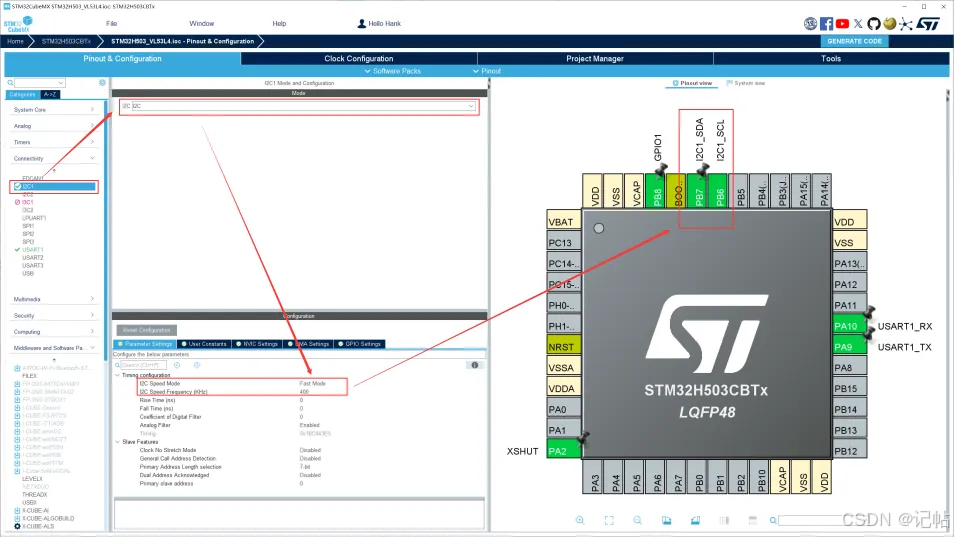

IIC配置
陀螺仪
陀螺仪
配置IIC为快速模式,速度为400k。

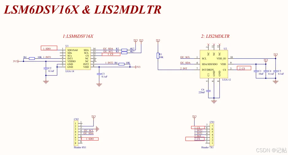

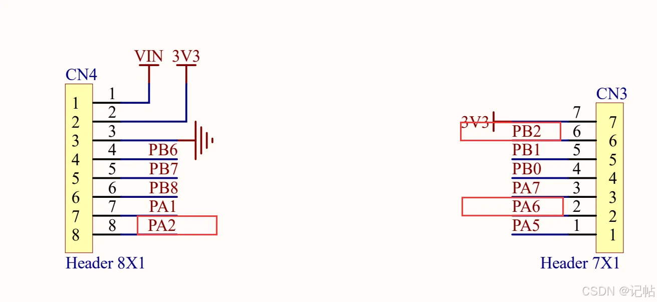

CS和SA0设置
陀螺仪
陀螺仪
陀螺仪

由于需要向LSM6DSV16X_I2C_ADD_L写入以及为IIC模式。
陀螺仪
所以使能CS为高电平,配置为IIC模式。 配置SA0为高电平。
printf("HELLO!n");
  HAL_GPIO_WritePin(CS_GPIO_Port, CS_Pin, GPIO_PIN_SET);
  HAL_GPIO_WritePin(SA0_GPIO_Port, SA0_Pin, GPIO_PIN_RESET);

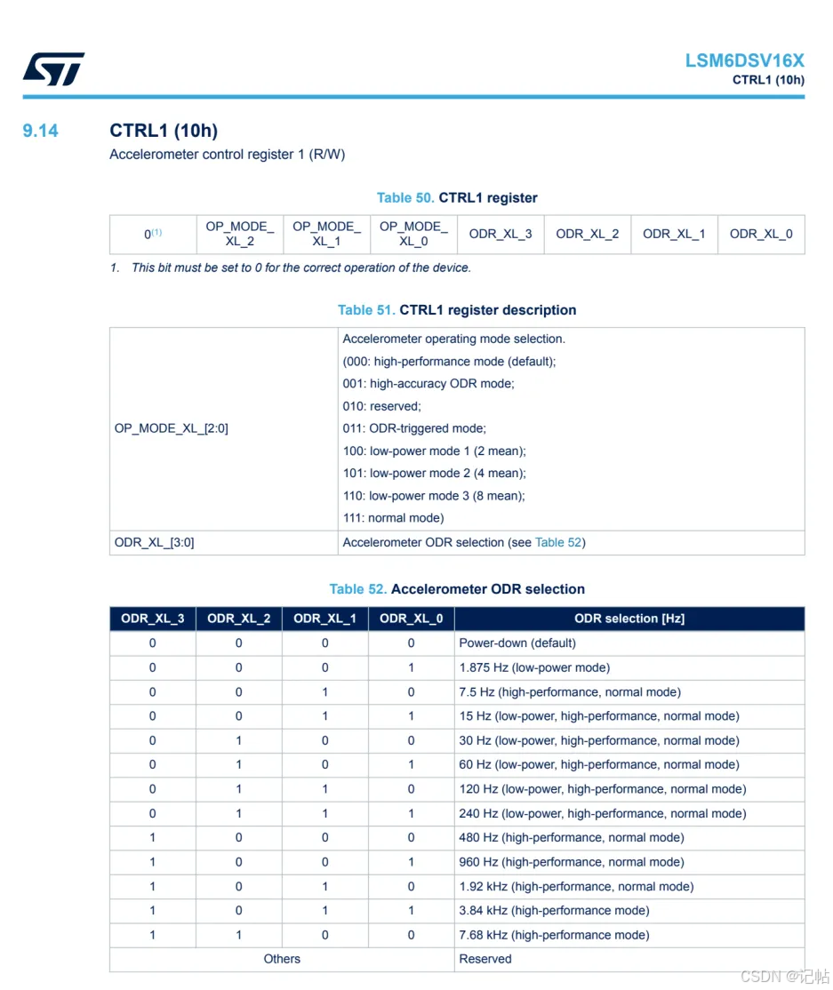

设置量程

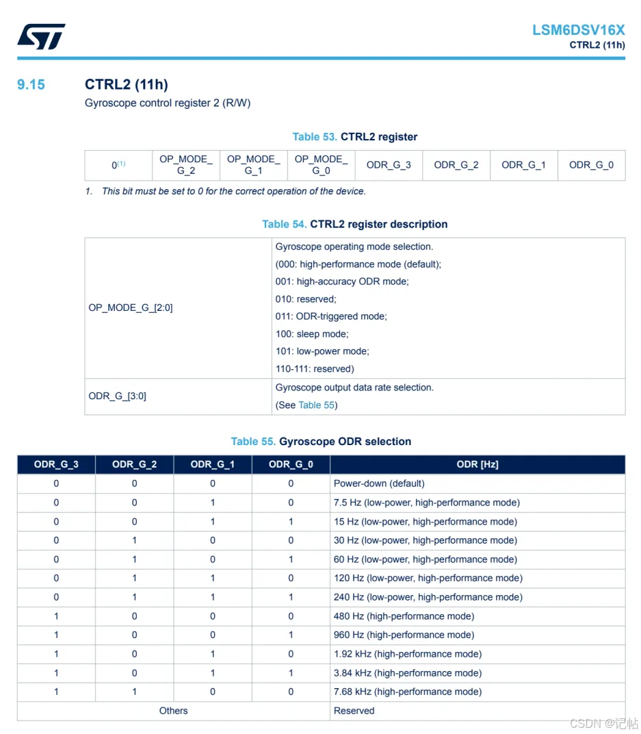

速率可以通过CTRL1 (10h)设置加速度速率和CTRL2 (11h)进行设置角速度速率。
陀螺仪
陀螺仪
设置加速度量程可以通过CTRL8 (17h)进行设置。 设置角速度量程可以通过CTRL6 (15h)进行设置。
陀螺仪
陀螺仪
设置加速度和角速度的量程和速率可以使用如下函数。
/* Set full scale */
  lsm6dsv16x_xl_full_scale_set(&dev_ctx, LSM6DSV16X_4g);
  lsm6dsv16x_gy_full_scale_set(&dev_ctx, LSM6DSV16X_2000dps);

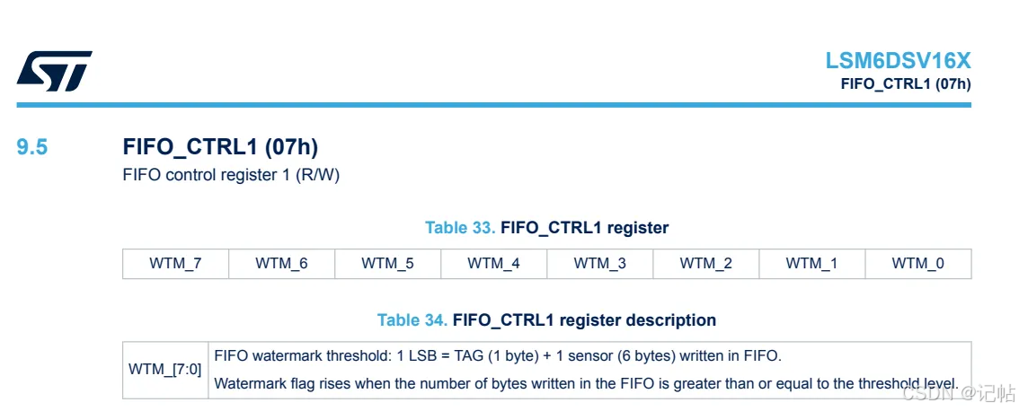

FIFO 阈值
设置 FIFO 的“水位阈值”,即 当 FIFO 中存储的数据量 ≥ 该阈值时,传感器会触发 Watermark 中断(如果配置了中断)。
表示当 FIFO 中累积了FIFO_WATERMARK(32)时,就会满足“水位条件”。
LSM6DSV16X 的 FIFO_CTRL1(0x07)寄存器,是设置 FIFO 水位阈值(watermark threshold) 的关键寄存器。
陀螺仪
1 LSB 表示 1个样本,每个样本由:
● 1 byte TAG(标识是哪类数据,如 GYRO/ACC)
● 6 byte 数据(例如三轴陀螺仪 X/Y/Z,每轴2字节)
设置了 FIFO 的“容量警戒线”为 32 个样本,等于 224 字节,一旦数据满到这个程度,FIFO_WTM_IA 标志就会被置位,从而引发中断或被 MCU 轮询识别到,随后就可以读取 FIFO 里的数据了。
   * Set FIFO watermark (number of unread sensor data TAG + 6 bytes
   * stored in FIFO) to FIFO_WATERMARK samples
  lsm6dsv16x_fifo_watermark_set(&dev_ctx, FIFO_WATERMARK);

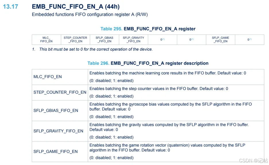

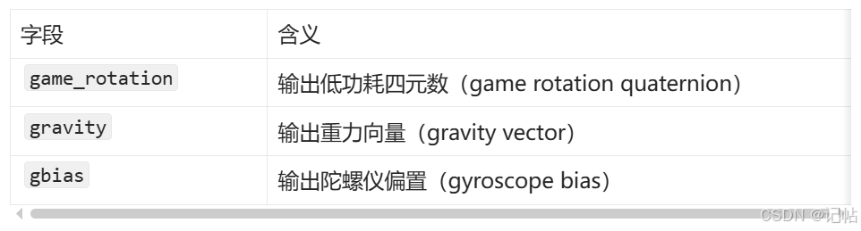

设置 SFLP 模块中要写入 FIFO 的三类输出:
陀螺仪
那么 FIFO 中的每个 SFLP 样本,可能是:
● 四元数:QX, QY, QZ, QW
● 重力向量:3 轴重力向量
● 陀螺仪偏置:3 轴陀螺仪偏置
陀螺仪
/* Set FIFO batch of sflp data */
  fifo_sflp.game_rotation = 1;
  fifo_sflp.gravity = 1;
  fifo_sflp.gbias = 1;
  lsm6dsv16x_fifo_sflp_batch_set(&dev_ctx, fifo_sflp);

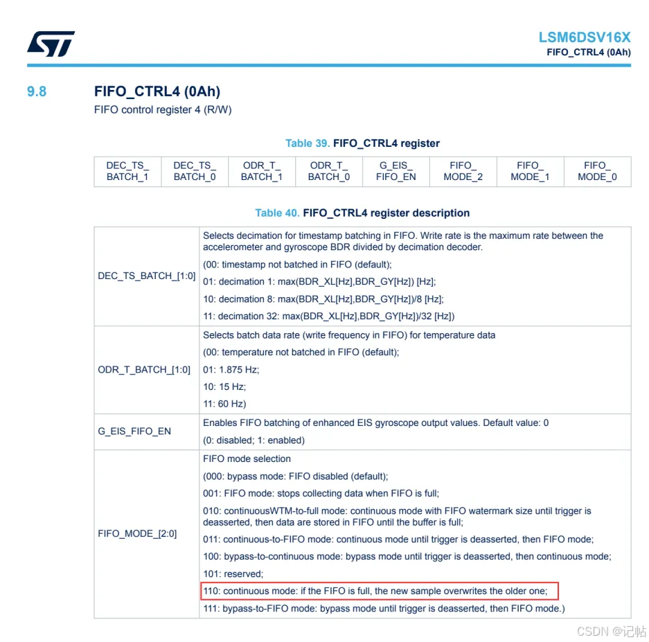

设置FIFO模式为Stream(连续)模式
Stream Mode 是最常用于实时流数据采集的方式 —— 即使 FIFO 满了,也继续采集,不丢失最新数据(会覆盖旧数据)。
陀螺仪
/* Set FIFO mode to Stream mode (aka Continuous Mode) */
  lsm6dsv16x_fifo_mode_set(&dev_ctx, LSM6DSV16X_STREAM_MODE);

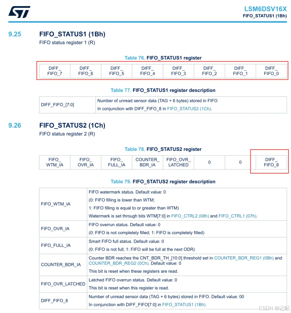

FIFO_STATUS1(1Bh)和 FIFO_STATUS2(1Ch)寄存器中的 DIFF_FIFO [8:0] 字段包含在 FIFO 中收集的字(1 字节标签 + 6 字节数据)的数量。
陀螺仪陀螺仪
/* Read watermark flag */
    status=lsm6dsv16x_fifo_status_get(&dev_ctx, &fifo_status);

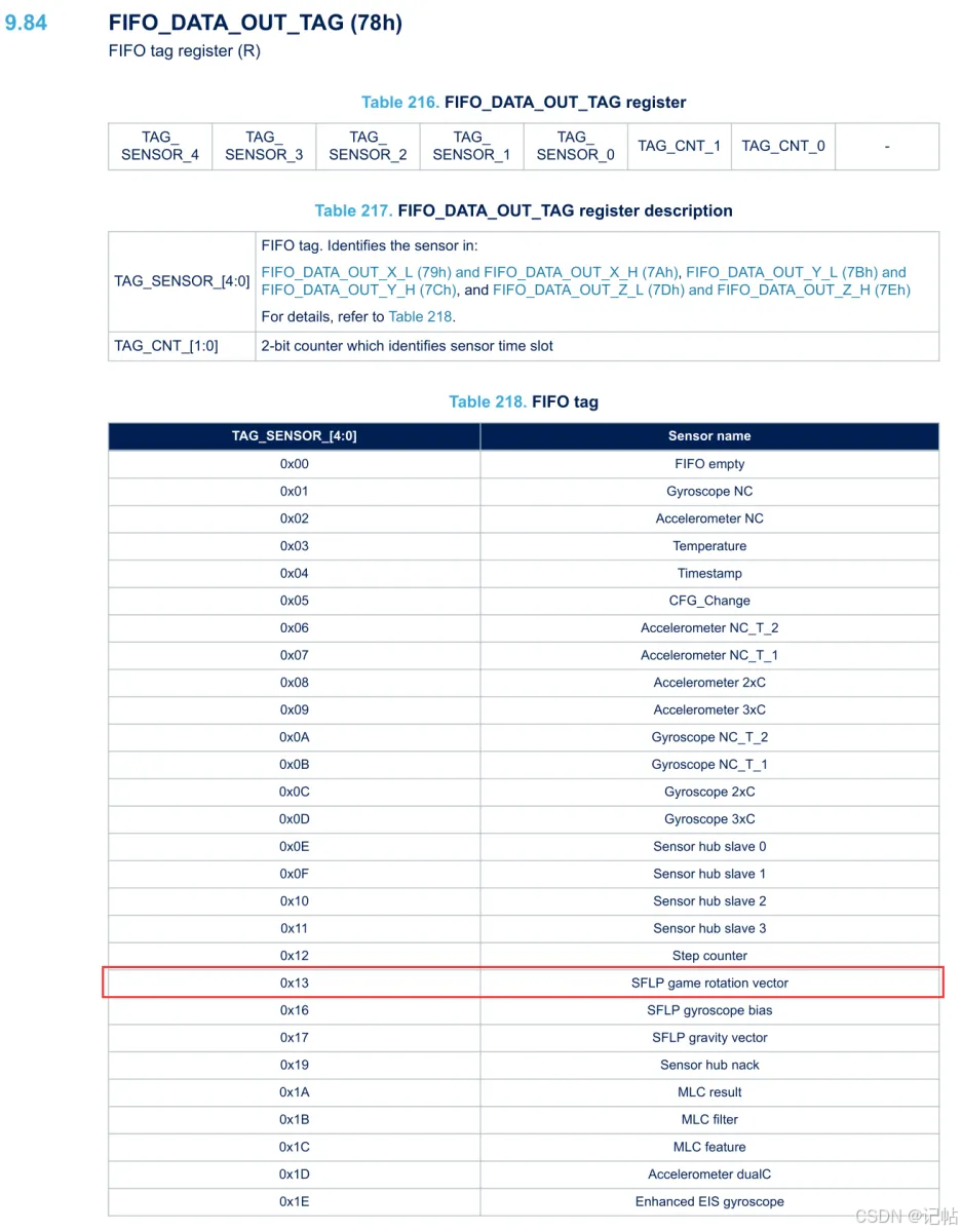

之后需要通过FIFO_DATA_OUT_TAG (78h)判断是什么数据准备好,当为SFLP game rotation vector(0X13)时候,为四元数准备完毕。
陀螺仪

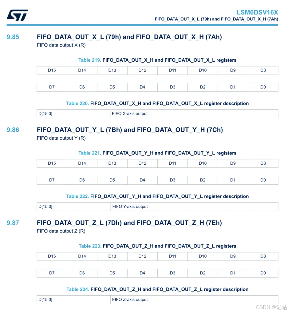

之后读取FIFO_DATA_OUT_X_L (79h)到FIFO_DATA_OUT_Z_H (7Eh)共6个字节数据,进行四元数读取。
陀螺仪

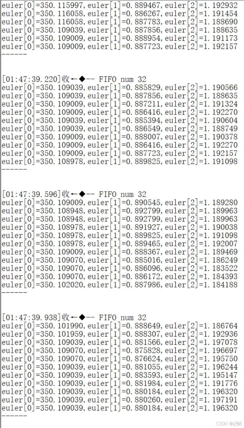

最后转换为姿态角。
/* USER CODE BEGIN WHILE */
  while (1)
    uint16_t num = 0;
    if (fifo_status.fifo_th == 1) {
      num = fifo_status.fifo_level;
      sprintf((char *)tx_buffer, "-- FIFO num %d rn", num);
      while (num--) {
        lsm6dsv16x_fifo_out_raw_t f_data;
        int16_t *axis;
        float quat[4];
        float gravity_mg[3];
        float gbias_mdps[3];
        /* Read FIFO sensor value */
        lsm6dsv16x_fifo_out_raw_get(&dev_ctx, &f_data);
        switch (f_data.tag) {
//        case LSM6DSV16X_SFLP_GYROSCOPE_BIAS_TAG:
//          axis = (int16_t *)&f_data.data[0];
//          gbias_mdps[0] = lsm6dsv16x_from_fs125_to_mdps(axis[0]);
//          gbias_mdps[1] = lsm6dsv16x_from_fs125_to_mdps(axis[1]);
//          gbias_mdps[2] = lsm6dsv16x_from_fs125_to_mdps(axis[2]);
//          printf("GBIAS [mdps]:%4.2ft%4.2ft%4.2frn",
//                         (double_t)gbias_mdps[0], (double_t)gbias_mdps[1], (double_t)gbias_mdps[2]);
//          break;
//        case LSM6DSV16X_SFLP_GRAVITY_VECTOR_TAG:
//          gravity_mg[0] = lsm6dsv16x_from_sflp_to_mg(axis[0]);
//          gravity_mg[1] = lsm6dsv16x_from_sflp_to_mg(axis[1]);
//          gravity_mg[2] = lsm6dsv16x_from_sflp_to_mg(axis[2]);
//          printf("Gravity [mg]:%4.2ft%4.2ft%4.2frn",
//                         (double_t)gravity_mg[0], (double_t)gravity_mg[1], (double_t)gravity_mg[2]);
//          break;
        case LSM6DSV16X_SFLP_GAME_ROTATION_VECTOR_TAG:
          sflp2q(quat, (uint16_t *)&f_data.data[0]);
//          printf("Game Rotation tX: %2.3ftY: %2.3ftZ: %2.3ftW: %2.3frn",
//                  (double_t)quat[0], (double_t)quat[1], (double_t)quat[2], (double_t)quat[3]);
                    float sx=quat[1];
                    float sy=quat[2];
                    float sz=quat[0];
                    float sw=quat[3];
                    if (sw< 0.0f)
                        sx*=-1.0f;
                        sy*=-1.0f;
                        sz*=-1.0f;
                        sw*=-1.0f;
                    float sqx = sx * sx;
                    float sqy = sy * sy;
                    float sqz = sz * sz;
                    float euler[3];
                    euler[0] = -atan2f(2.0f* (sy*sw+sx*sz), 1.0f-2.0f*(sqy+sqx));
                    euler[1] = -atan2f(2.0f * (sx*sy+sz*sw),1.0f-2.0f*(sqx+sqz));
                    euler[2] = -asinf(2.0f* (sx*sw-sy*sz));
                    if (euler[0] < 0.0f)
                        euler[0] +=2.0f*3.1415926;
                    for(uint8_t i=0; i< 3; i++){
                            euler[i] = 57.29578 * (euler[i]);
                    printf("euler[0]=%f,euler[1]=%f,euler[2]=%fn",euler[0],euler[1],euler[2]);
          break;
        default:
         break;
    /* USER CODE END WHILE */
    /* USER CODE BEGIN 3 */
  /* USER CODE END 3 */
演示
