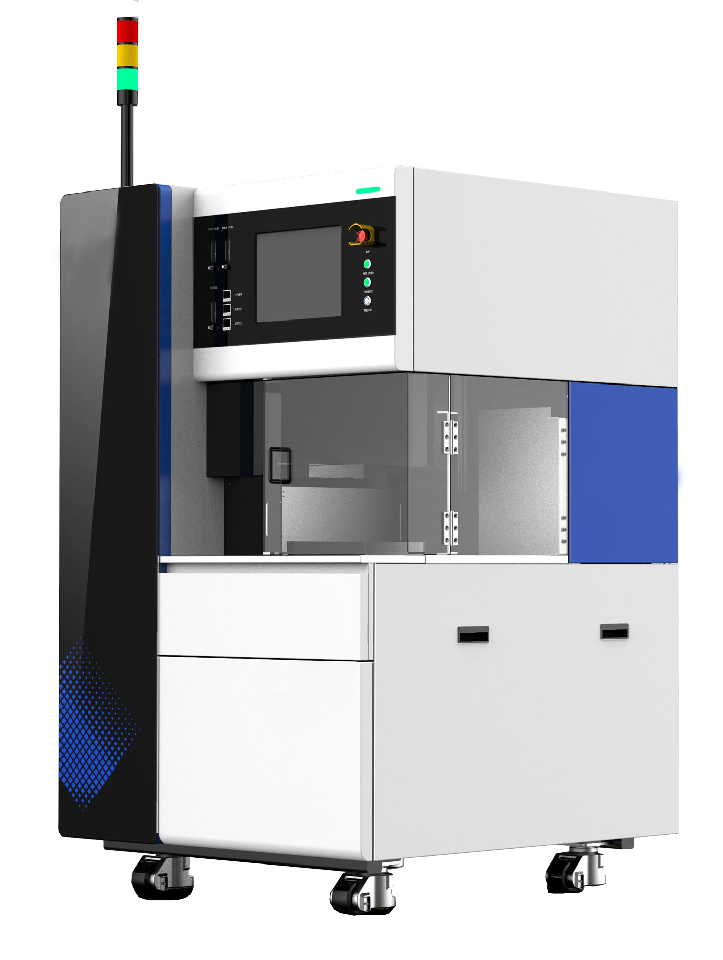

博捷芯LX3356系列12英寸全自动划片机展现了卓越的技术性能:
‌切割精度‌:达到1μm级别,设备整体精准度0.0001mm,定位精度0.001/5mm、0.003/450mm
‌切割能力‌:支持8-12英寸晶圆加工,最大加工尺寸≥ø305mm/280mm×280mm
‌运动系统‌:采用进口超高精密级滚柱型导轨和滚珠型丝杆,直线度2μm全行程
‌主轴系统‌:1.8KW(2.4KW可选)大功率直流主轴,最大转速60000rpm
‌自动化程度‌:配备CCD双镜头自动影像系统、自动对焦功能和在线刀痕检测
该设备采用空气静压主轴和高刚性运动平台,支持智能刀压调节与分层划切工艺,能有效应对玻璃基板切割中的材料应力问题。
