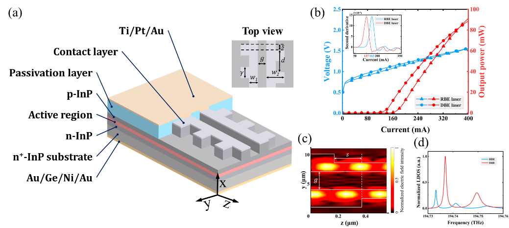

  图1. 带边兼并激光器(a)结构示意图;(b)LIV特性;(c)电场分布;(d)光局域态密度
  InP基半导体激光器具有光纤传输损耗小、受外界环境干扰小、对人眼安全等优点而广泛应用于光纤通信、数据中心、5G网络、卫星通信、激光雷达等领域。近期,苏州纳米所纳米加工平台基于在InP材料外延、器件设计、器件制备等方面的积累在InP基半导体激光器领域取得了重要进展。
  进展1:低阈值高功率单模激光器
  DFB激光器因其窄线宽、高边模抑制比和低相位噪声优势已成为光纤通信、数据中心光交换、5G网络等系统的核心激光源,降低阈值对提升能效和集成度至关重要。采用非对称耦合的光栅结构,通过打破镜像对称性使奇偶模式发生耦合,形成四阶带边简并态以增强局域光子态密度,从而有效降低了阈值电流。所制备器件实现了1550 nm波段稳定的单纵模输出,阈值电流密度由2.41 kA/cm²降至1.88 kA/cm²(降低22%),同时保持90 mW以上的高功率输出。
  相关成果以Degenerate band edge laser with enhanced local density of optical states for threshold reduction为题发表于Optics Express上,博士研究生郭誉钧为第一作者,孙天玉、邹永刚为论文通讯作者。

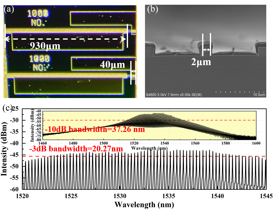

  进展2:超宽谱被动锁模激光器
  半导体被动锁模激光器是微波光子学、模数转换、光通信、激光雷达、光计算等系统的核心诉求,其光谱带宽直接决定了脉冲宽度、可支持的传输容量与调制自由度。通过设计组分渐变的多量子阱材料体系,使增益谱顶部显著展宽且保持平坦,结合两段式腔结构优化,实现了-3dB带宽超20nm、-10dB带宽超35nm的被动锁模激光输出。迄今为止,这两项带宽指标均为通信波段电泵浦注入被动锁模激光器的最大值。另外,本器件结构简单、锁模状态稳定,具有良好的重复性和工艺兼容性,易于大规模制备。
  研究结果以Beyond 20 nm frequency comb generation through a two-section quantum well passively mode-locked semiconductor laser为题发表在Optics Letters上。博士研究生秦毕晟为第一作者,孙天玉、张瑞英为通讯作者。
半导体激光器
  图2. (a)两段式被动锁模激光器光学显微图;(b)器件截面SEM图;(c)出射光谱图
