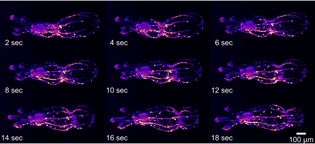

  图1:‌ 使用Kinetix sCMOS相机拍摄的‌海葵(Nematostella)运动动画(顶部)与图像拼接图(底部)‌。图像以两秒间隔采集,比例尺已标注。从图像序列中可观察到‌收缩波的运动过程‌。本图引自参考文献Singh et al. 2022。

  鲍尔博士向我们讲述了他在成像工作中面临的挑战:“‌海葵(Nematostella)无法被固定‌,这些是完全成熟的动物,需要自由活动并表现出自然行为。样本在液滴中自由移动,我们只能在它们进入相机视野时进行成像。此外,我们需要高速成像以捕捉动态运动,同时保持大视野(FOV)。”
  除了上述问题,‌海葵对光敏感‌,这意味着需要采用低光照明模式,导致信号水平降低,因此需要高灵敏度相机。由于海葵的尺寸较小(长约1.5毫米,宽约200微米),‌只有当其身体轴处于特定方向时才能用光片成像‌,这进一步要求使用大视野以增加有效成像机会。

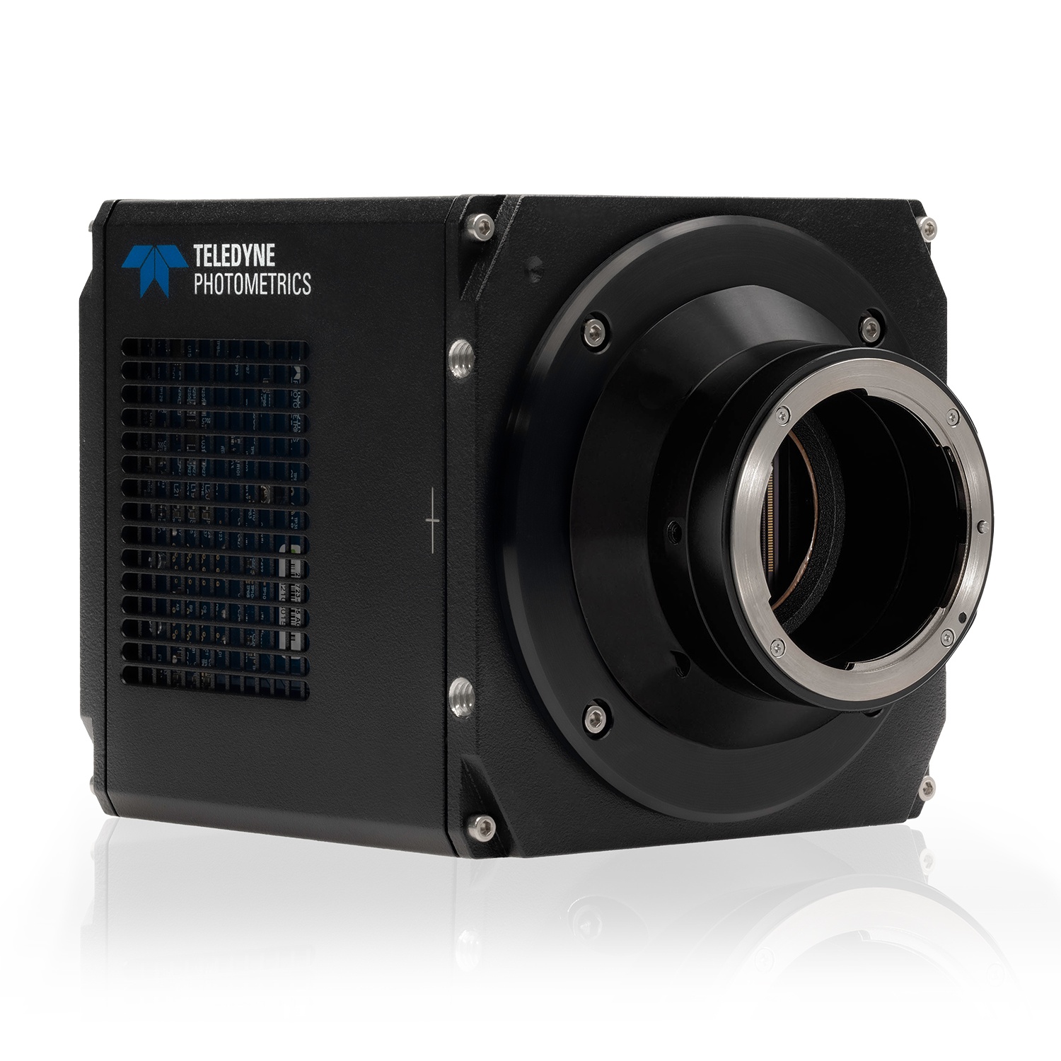

  ‌Kinetix相机的高速性能和大尺寸芯片使其成为我们成像应用的理想选择。‌——罗里·鲍尔博士
  ‌解决方案‌
  ‌Kinetix相机‌是这一成像应用的理想解决方案,其兼具‌29毫米超大视野(FOV)‌与‌全传感器范围500帧/秒(fps)的超高速度‌。该相机广泛应用于光片显微成像领域,使研究人员无需再在性能上妥协。
  鲍尔博士分享了他使用Kinetix相机的体验:“‌Kinetix的高速性能与大尺寸芯片使其成为我们应用的理想选择‌。目前,在近期实验中,我们甚至尚未完全发挥其最高速度,可轻松实现5倍提速。”
  “软件设置完美适配触发式图像采集,运行流畅无任何问题。将相机接入系统硬件的过程也十分简便。”
  ‌Kinetix sCMOS相机‌凭借更优性能,取代了此前用于校准/测试的传统sCMOS相机,实现了‌大视野范围内的高分辨率成像,同时保持高速采集能力‌。
