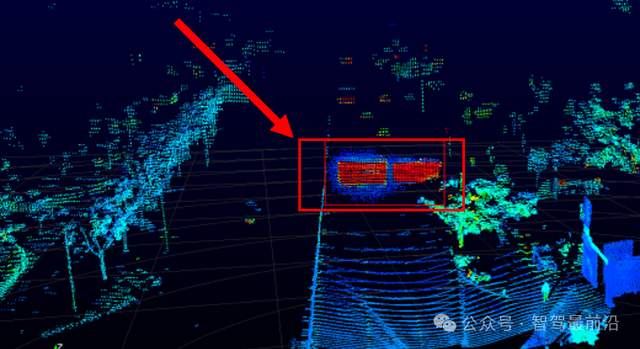

膨胀则是指真实物体的点云轮廓因信号过强而向外扩散,使其尺寸被显著放大。继续以一个例子来理解下,一块宽仅几十厘米的反光标牌,可能在点云中呈现为一两米宽的模糊团块。这不仅影响对物体实际尺寸的准确判断,还会干扰后续的障碍物分类、跟踪等关键感知任务。
自动驾驶
路牌点云“膨胀”
