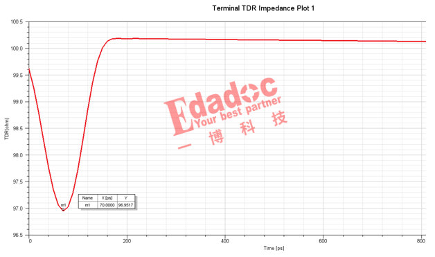

常规布局的AC耦合电容(参考第四层GND平面)阻抗96.9欧姆:

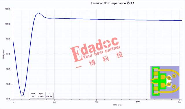

兼容设计中的一字布局AC耦合电容阻抗97.6欧姆:

各种情况下的阻抗都能比较好的优化到97欧姆左右。

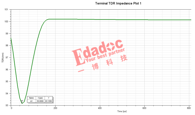

为了更清楚的说明问题,高速先生做了个仿真对比:常规设计的AC耦合电容矩形反焊盘比之前少挖空一层,参考L3层GND平面(与兼容设计的电容反焊盘挖空层数保持一致),阻抗瞬间由96.9欧姆跌落至93.1欧姆!
PCB
看到常规布局AC耦合电容反焊盘不同挖空层面的阻抗对比,小刘恍然大悟……
