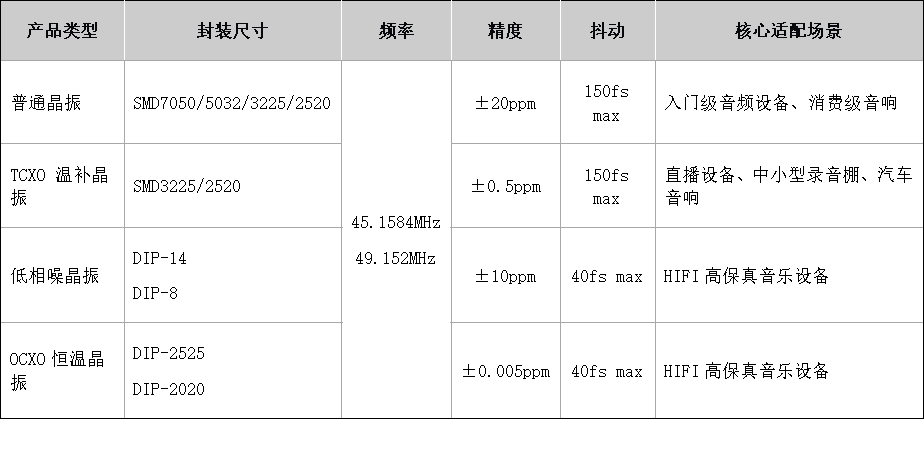

三、选型指南
星通时频的 “专业音频时钟解决方案”
基于不同场景的需求,星通时频SCTF已构建覆盖 “基础 - 专业 - 高端” 的全系列音频时钟产品矩阵,关键参数与适配场景如下表所示:
时钟
