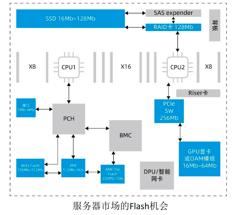

AI服务器是整个通信系统的大脑。据公开市场信息,2025年全球AI服务器出货量将达200万台,中国市场占据四分之一。过去五年年复合增长率约为25%,预测2026出货量有望达到250万台。在服务器内部,兆易创新的存储产品已深度应用于多个关键环节。从BIOS启动引导、BMC固件恢复到RAID卡与SSD控制器,再到PCIe交换芯片,均需配备高性能Flash存储。同时,GPU显卡或OAM模组的普及均带来了显著的新增需求。整体而言,随着AI算力与安全性要求提升,单服务器对Flash的需求正呈现多节点、大容量的爆发趋势。

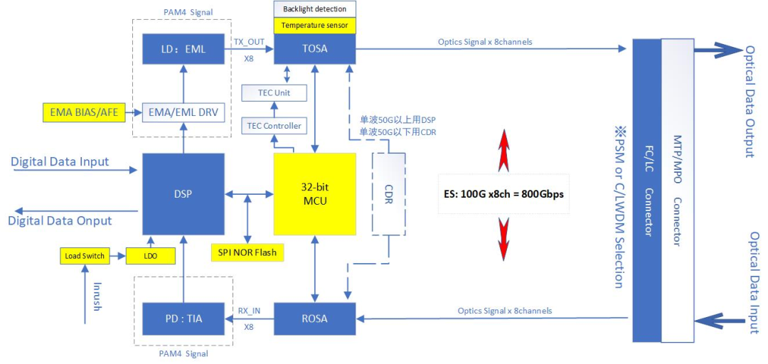

▲高速光模块结构框图(黄色部分为兆易创新可供产品)
兆易创新也深度参与这一进程。其32-bit MCU作为光模块核心管理主控单元,通过精准的温度、电压监控与信号调理,配合高可靠、小封装SPI NOR Flash存储的DSP固件,以及高精度模拟芯片,正在打破高端光模块的供应链瓶颈。
