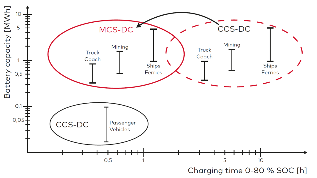

高功率充电需求 - 经济效率驱动
大型车辆的电池容量往往是乘用车的数十倍,传统充电方式难以满足大型机械设备的快速补能,因此相比欧洲CCS标准的直流充电,其充电功率需求理想情况下需提高10~15倍(见图1)。MCS 通过提升充电电压和电流,目前能在45分钟内把重型车辆电池SOC充至80%,这需要最高3.75 MW的功率,同时也与长途驾驶的法定休息时间相吻合。
Vector
图1:电池SOC与充电时间对比

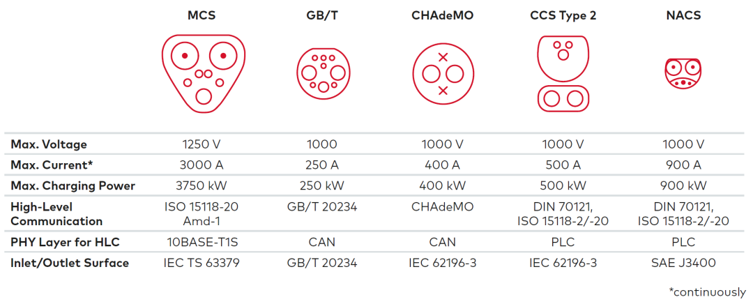

与GB/T、CHAdeMO、CCS和NACS标准相比,MCS实现了缩短4.2倍至15倍的充电时间。技术层面MCS源自CCS,但两者在某些方面差异显著:
Vector
图2:各标准充电系统概览

如图3所示,IEC TS 63379定义的MCS接口能够传输高达3000A电流,并支持1250V电压,且对最高功率场景要求强制液冷。
MCS低层通信标准为IEC 61851-23-3(预计2026发布)。在MCS中控制导引引脚被称为充电使能(Charge Enable,CE),使用5V DC电压且无PWM。类似CCS中PP引脚,MCS使用5V DC作为插入检测(Insertion Detection,ID),该引脚也可提供12/24V的辅助用电设备供电。

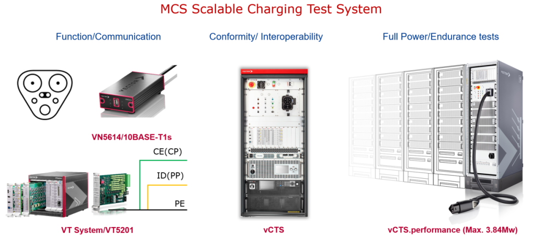

Vector开发的MCS仿真测试解决方案,涵盖EVCC/SECC桌面级功能与通信开发测试、一致性与互操作性测试、兆瓦级性能功率测试、EV/EVSE实车实桩数据采集分析,满足工程师不同维度应用场景(图4)。
CANoe.SmartCharging
满足MCS/CCS/OCPP/GBT/CHAdeMO各地区协议的EV/EVSE分析、仿真和测试软件平台,同时支持用户自定义各阶段充电时序、通信报文与参数、交互周期与抖动偏差、故障注入等功能。
CANoe Security Manager
是软件内嵌的安全通信模块,支持TLS 1.2/1.3加密、PnC安全证书模板,且支持Hubject可信根互联认证,满足ISO 15118-20强制要求的TLS加密。
VT5201
新一代智能充电板卡,提供CCS(PLC)/MCS硬件导引电路仿真,同时支持物理层故障模拟,如CE与ID引脚电压和电阻值修改。
VN5614/VN5650
通信接口卡支持10BASE-T1S,实现MCS高层通信和MultiDrop多点连接。
vCTS.performance
则可提供1,500V、最大3.84MW充电功率的测试台架,包含180kW的主控模块和额外功率机架进行扩展,每个额外机架提供300kW,用户可以按需组合所需功率。

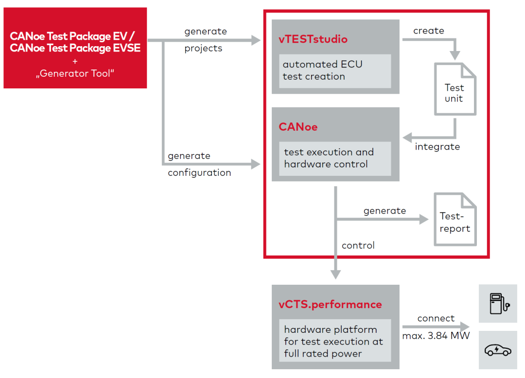

CANoe Test Package EV/EVSE – CCS
提供标准的ISO 15118测试用例库及源码环境(vTESTstudio),测试人员可以快速实现标准化之外的自定义测试序列。
Vector
图5:自动化测试系统
