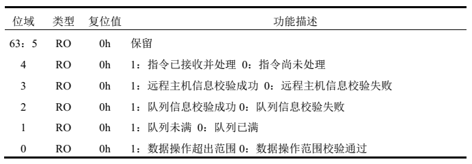

指令状态寄存器用于反映指令的正确与否及指令的完成状态。指令控制操作可能因为用户参数错误或对方主机拒绝而出现错误。为此,指令状态寄存器将从融合以太网协议栈读取队列操作信息,实时反馈错误代码。指令状态寄存器的定义如表 2 所示。
表2 指令状态寄存器定义
RDMA
