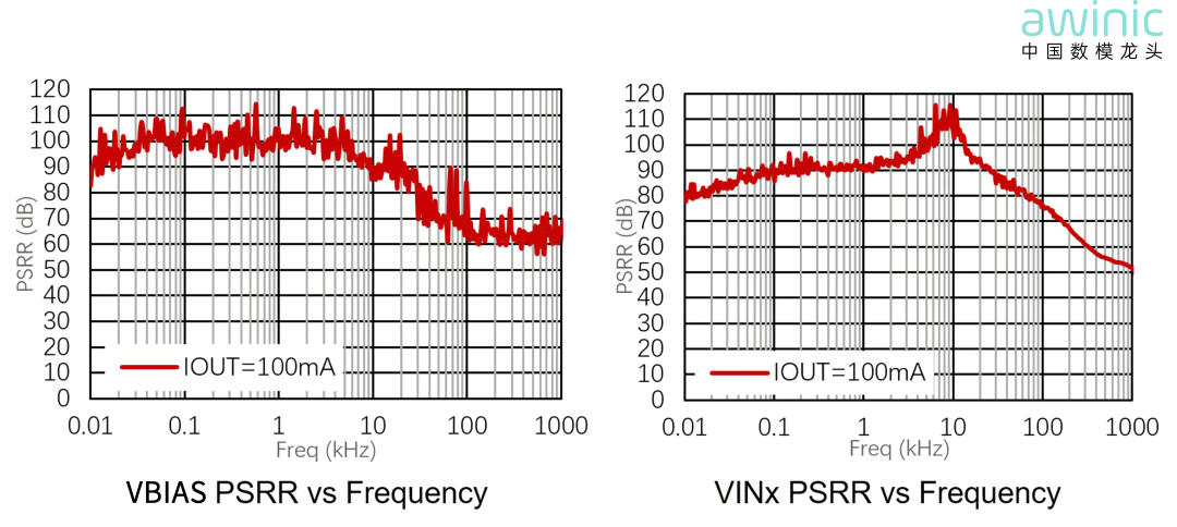

2. 高PSRR
AW37007CSR的LDO3-7具有高PSRR性能,无论是对于VIN还是VBIAS,在1K时PSRR均可达到92dB以上,在1M时均可达到50dB以上,非常适用于给噪声敏感型器件供电,在摄像头模组应用中,能有效降低电源波动导致的摄像头供电纹波,确保成像质量。艾为电子
图1 高SPRR性能

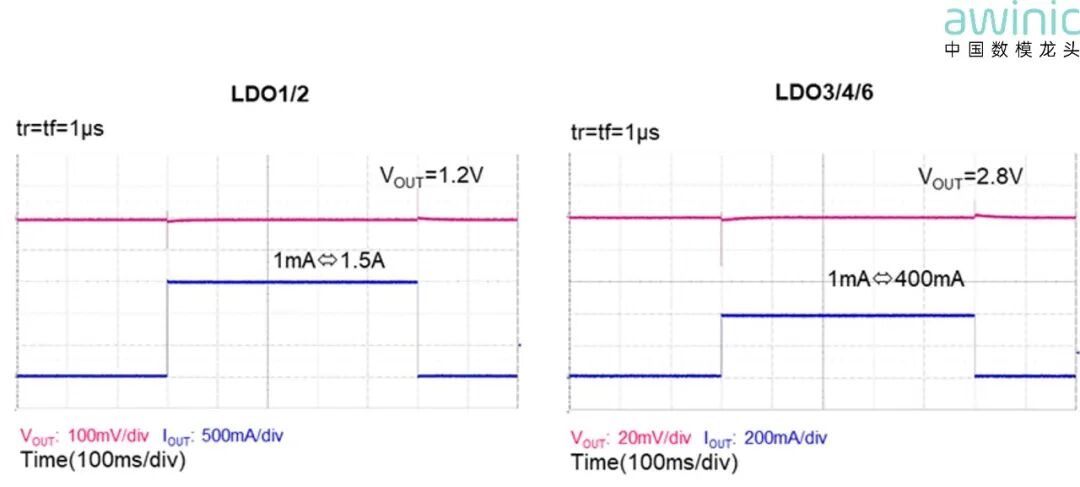

3. 快速瞬态响应
在摄像头模组应用中,分辨率切换、帧率切换、对焦及防抖工作时,经常会伴随着负载突变,如果电源的瞬态相应能力不足,将导致电压大幅波动,进而影响图像质量。AW37007CSR每一路都具有快速的瞬态相应能力,可为摄像头模组提供稳定的电压。艾为电子
图2 快速瞬态响应能力

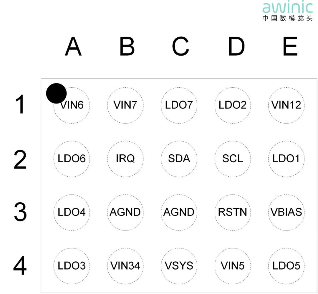

艾为电子图3 AW37007CSR封装信息

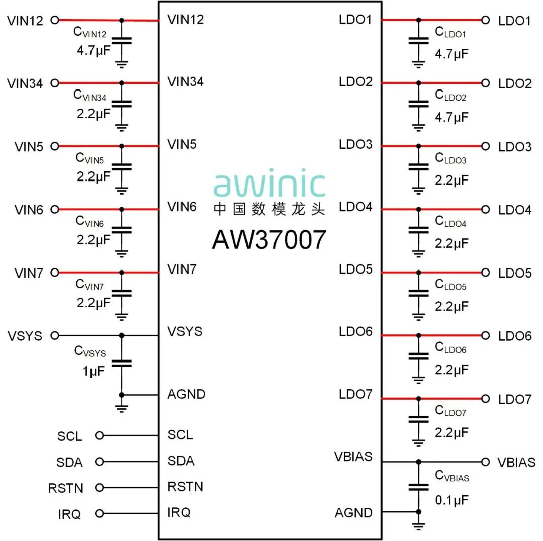

艾为电子图4 AW37007CSR典型应用图

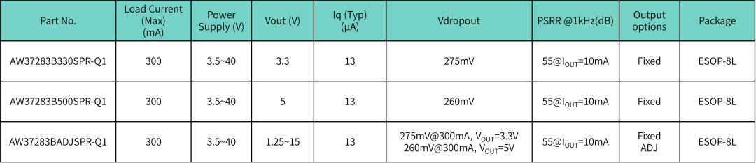

产品选型表
艾为电子
表1 Low VINLDO 产品选型表

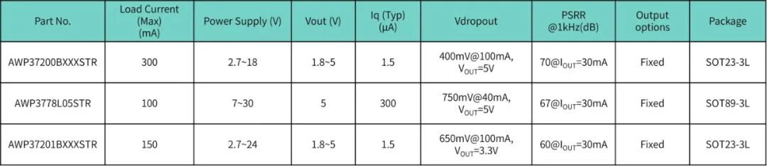

Mid VINLDO
艾为电子
表2 Mid VINLDO 产品选型表

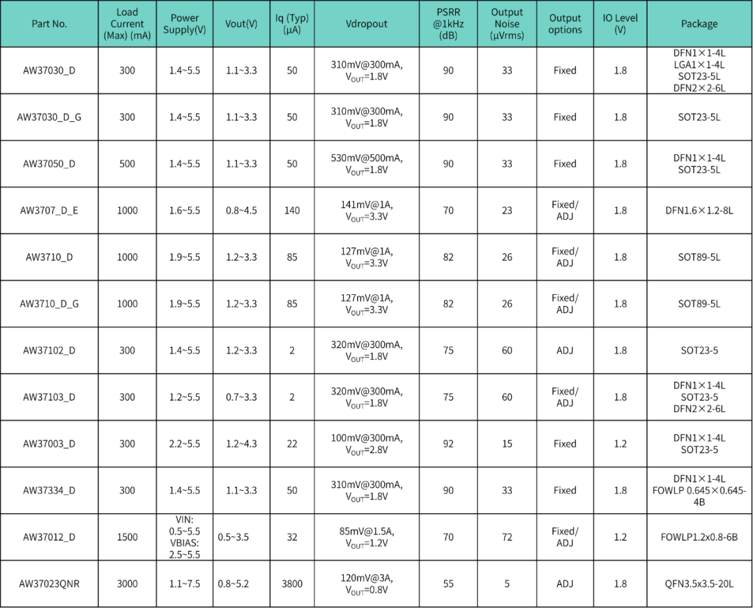

High VINLDO
艾为电子
表3 Mid VINLDO 产品选型表

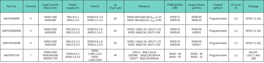

LDO PMICs
艾为电子
表4 LDO PMICs产品选型表
