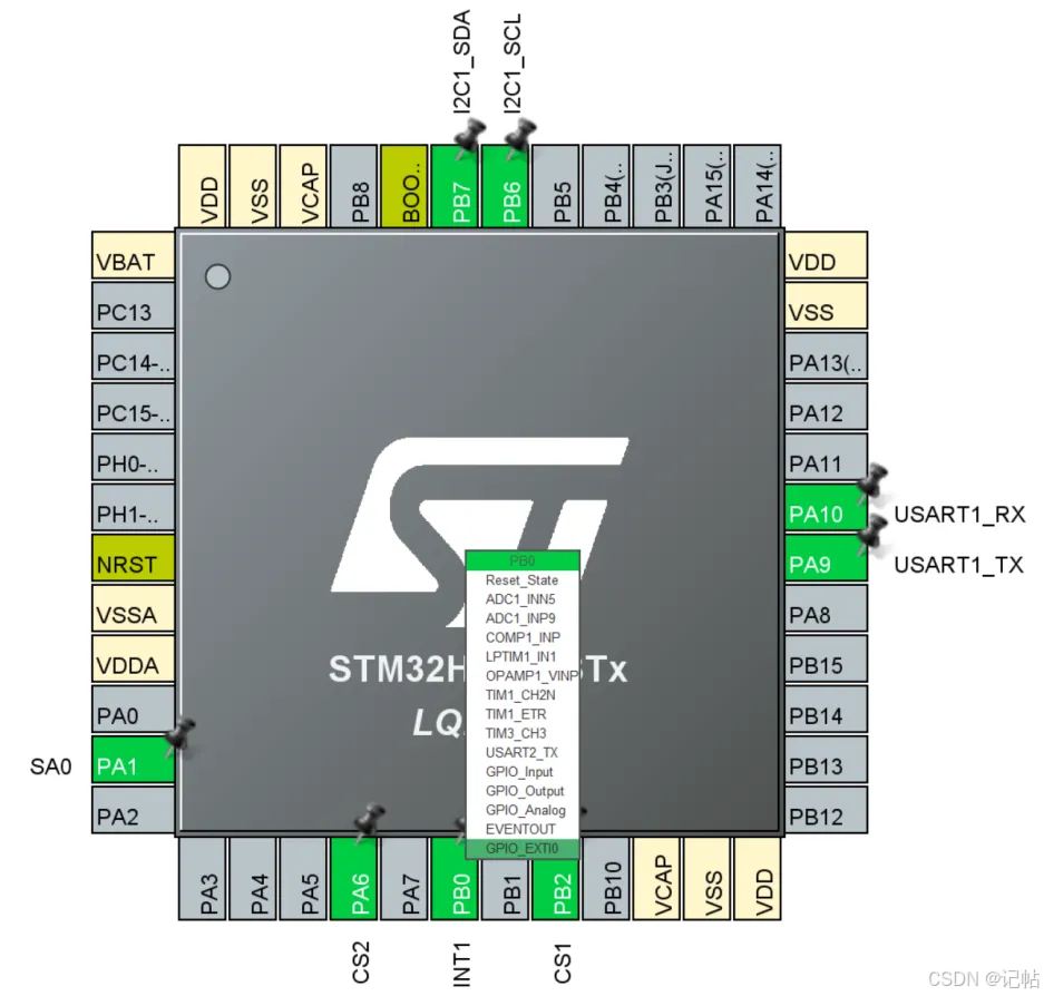

开启INT中断

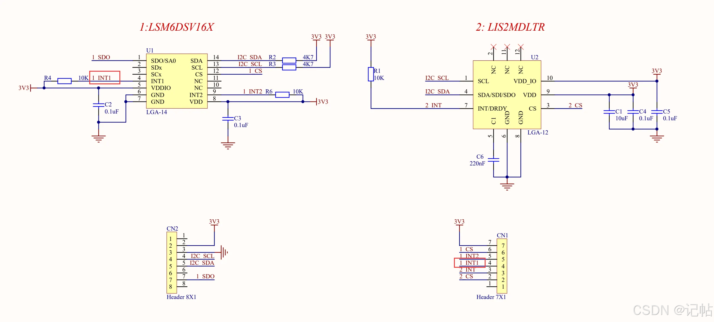

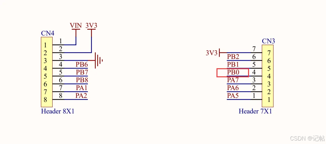

陀螺仪LSM6DSV16X的中断管脚接到了PB0,需要将PB0设置为中端口。
陀螺仪
陀螺仪
陀螺仪
开启中断。

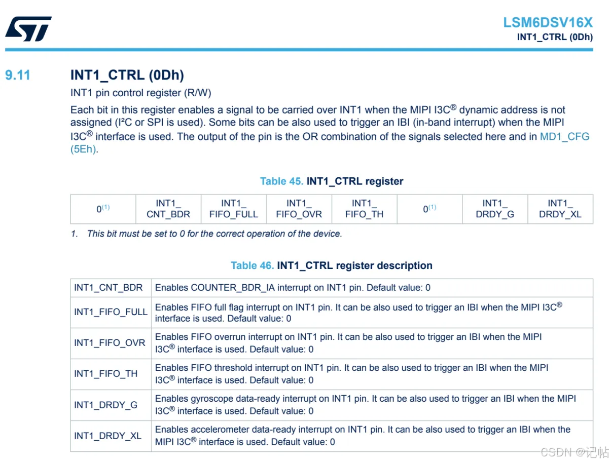

INT1_CTRL (0Dh) 是 LSM6DSV16X 传感器的中断控制寄存器,用于配置和启用 INT1 引脚的各种中断信号。该寄存器的每一位对应于不同的中断源,通过设置这些位可以启用或禁用相应的中断信号。
INT1_FIFO_TH (bit 3):
● 启用 FIFO 阈值中断,将其路由到 INT1 引脚。当 FIFO 达到设定的阈值时触发该中断。默认值为 0(禁用)。
陀螺仪

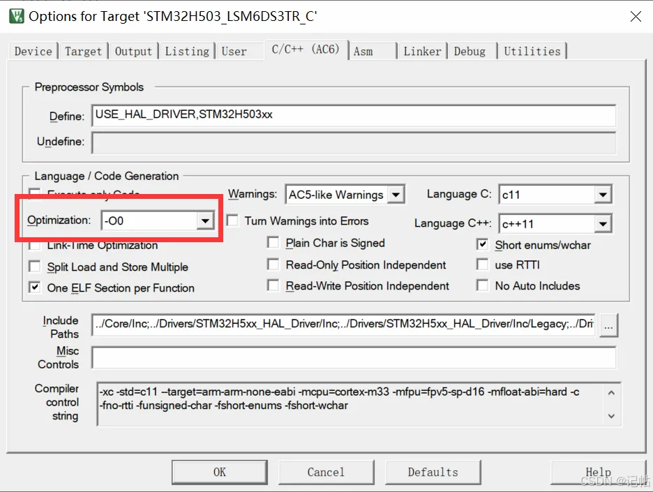

需要注意优化等级。
