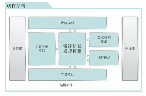

毫米波雷达的硬件架构包括雷达信号处理模块、射频天线模块、电源管理模块、通信模块、存储模块、时钟模块、天线罩、连接器以及结构壳体等。其中,电源管理模块负责为所有硬件组件提供稳定的电源供应。
毫米波雷达对生产工艺稳定性、产品一致性以及信号完整性提出了严格要求,尤其是4D成像雷达等高端产品。4D毫米波雷达对电源系统的要求也愈发严苛:射频前端对电源纹波极其敏感,数字信号处理器(DSP)需要多路不同电压轨供电,整机还需支持低功耗休眠与快速唤醒功能。
在此背景下,专用电源管理芯片(PMIC)的价值日益凸显。传统的分立式电源方案不仅占用较大的PCB面积、设计复杂,还难以满足功能安全和低噪声的要求。相比之下,集成化PMIC可单芯片提供多路Buck、Boost甚至LDO输出,支持精确的上电时序控制、看门狗监控、超低静态功耗,并符合ASIL-B等级的功能安全机制,从而大幅简化系统设计,提升整体可靠性与能效。

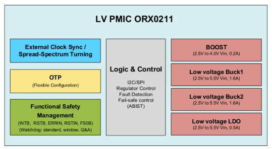

值得一提的是,豪威集团也在积极布局感知融合解决方案。在今年9月,公司推出了毫米波雷达系统电源方案包括系统基础芯片(SBC)OKX1010/OKX1100和低压电源芯片(PMIC)ORX0211,分别作为一级和二级电源给这个系统供电。其中ORX0211集成2 通道 Buck,1 通道 LDO ,1 通道Boost,汽车毫米波雷达 PMIC,提供超低输出电压纹波的电源输出,电压纹波低于5mV。

豪威集团指出,汽车毫米波雷达对供电方案提出了更高集成度与功能安全的要求:传统方案依赖多个分立电路实现电源、通信及监控(如看门狗、复位、寻址等),不仅增加设计复杂度,也难以兼顾可靠性、成本、PCB空间和功耗优化。
为此,豪威集团的毫米波雷达电源解决方案具备ASIL-B级集成了CAN PHY和硬件ID寻址等功能,能够显著节省PCB面积、降低系统成本,并提升整体设计灵活性。
