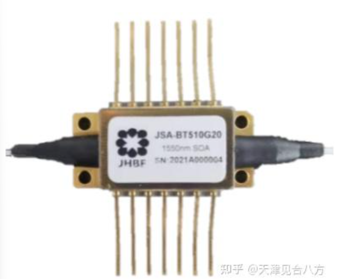

下面以见合八方1550nm SOA(型号为JSA-BT515G25)为例,对增益纹波进行计算。该款型号的单程增益Gs_dB=26dB(对应Gs=400),腔长1mm。
SOA
图1 见合八方1550nm SOA

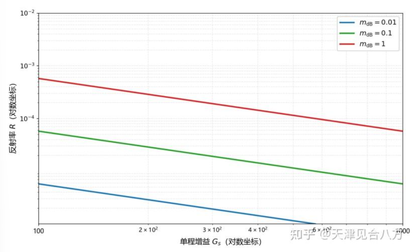

根据公式5,我们分别绘制了在纹波为1dB,0.1dB,0.01dB时,单程增益与反射率的对应曲线,如图2所示。
SOA
图2 单程增益Gs和腔面反射率R对纹波幅度m_dB
根据SOA芯片的单程增益以及纹波要求,可求得对应的腔面反射率要求。
以如需要纹波小于1dB,则腔面反射率应小于1.5e-4,如纹波要求小于0.1dB,则需要腔面反射率<1.5e-5。
