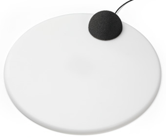

67AX
¼"CCP嵌入式传声器
频率范围:3.15 Hz to 20 kHz
动态范围:22 dB(A) to 150 dB
灵敏度:12.5 mV/Pa

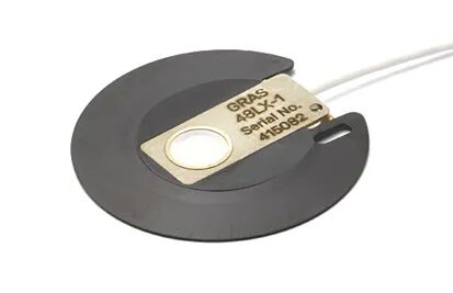

48LX-1
UTP中压传声器
频率范围:10 Hz to 50 kHz
动态范围:54 dB(A) to 170 dB
灵敏度:0.6 mV/Pa

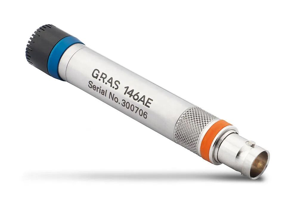

146AE
1/2"CCP自由场传声器
动态范围:18 dB(A) to 133 dB
灵敏度:50 mV/Pa

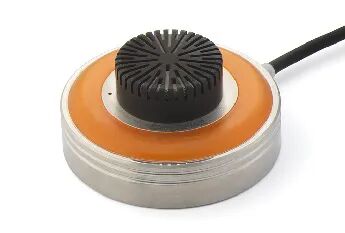

147AX
¼"CCP嵌入式传声器
频率范围: 3.15Hz to 20 kHz
动态范围:19 dB(A) to 133 dB
灵敏度:42 mV/Pa
