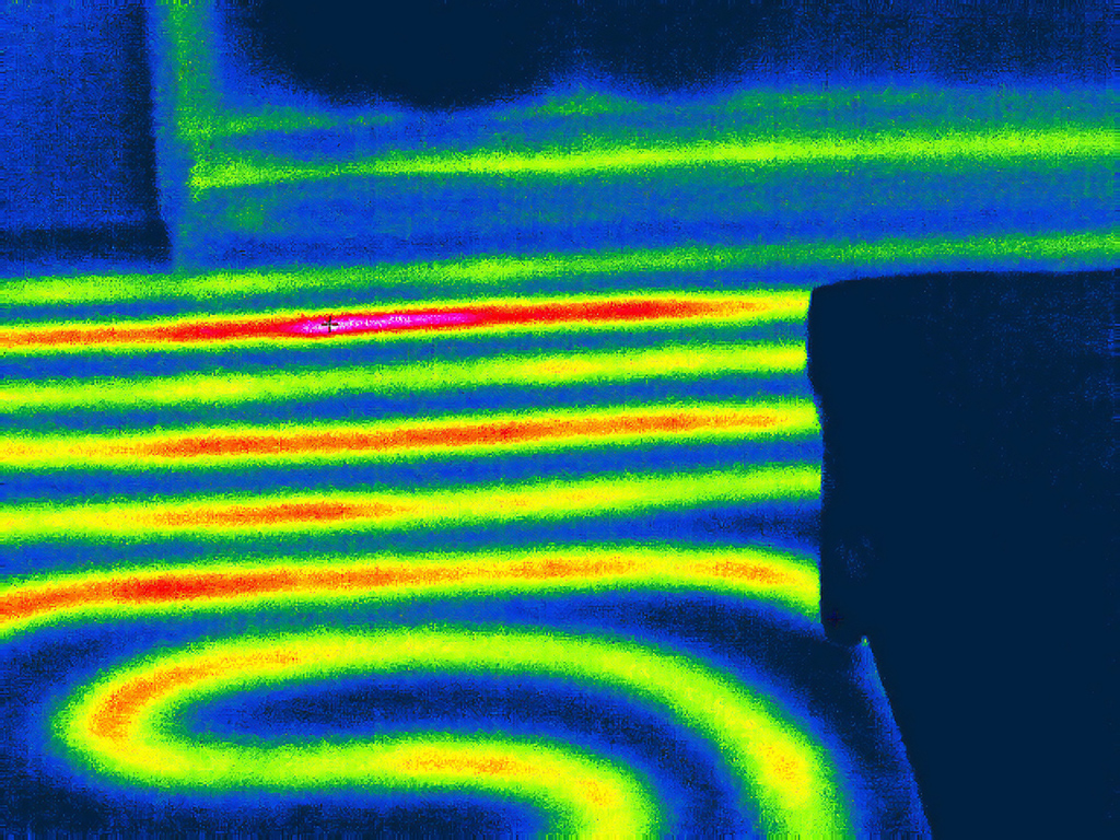

地暖运行时,热水管或电热丝向地面传递热量,使管线上方区域温度显著高于周边。红外机芯模组通过接收地表红外辐射能量,生成温度分布热图,直观呈现管道走向、局部过热或低温异常,从而定位堵塞、泄漏或间距不均等问题。

水地暖将水温调至60℃或更高,确保热水循环至少1小时,使热量充分传导至地表,形成稳定温度场。电地暖直接通电加热。注意关闭室内强光源,减少反射干扰。
2.      热像数据采集
红外热成像
使用SensorMicro芯火微电子MINI212G2红外模组,对准地板表面扫射,保持1-2米的距离以确保分辨率。优先检测分水器、管道连接处、墙角等易渗漏部位。

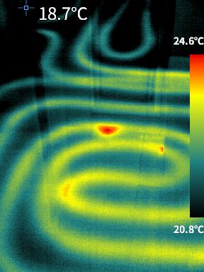

3.     温度场分析
l  漏水:漏水点温度异常升高,热像图呈现亮色团状区域。
l  堵塞或电缆连接松动:局部温度过低,热像图显示低温暗区。
l  间距不均:高温带间距扩大或缩小,需结合钻孔抽样进一步确认。
