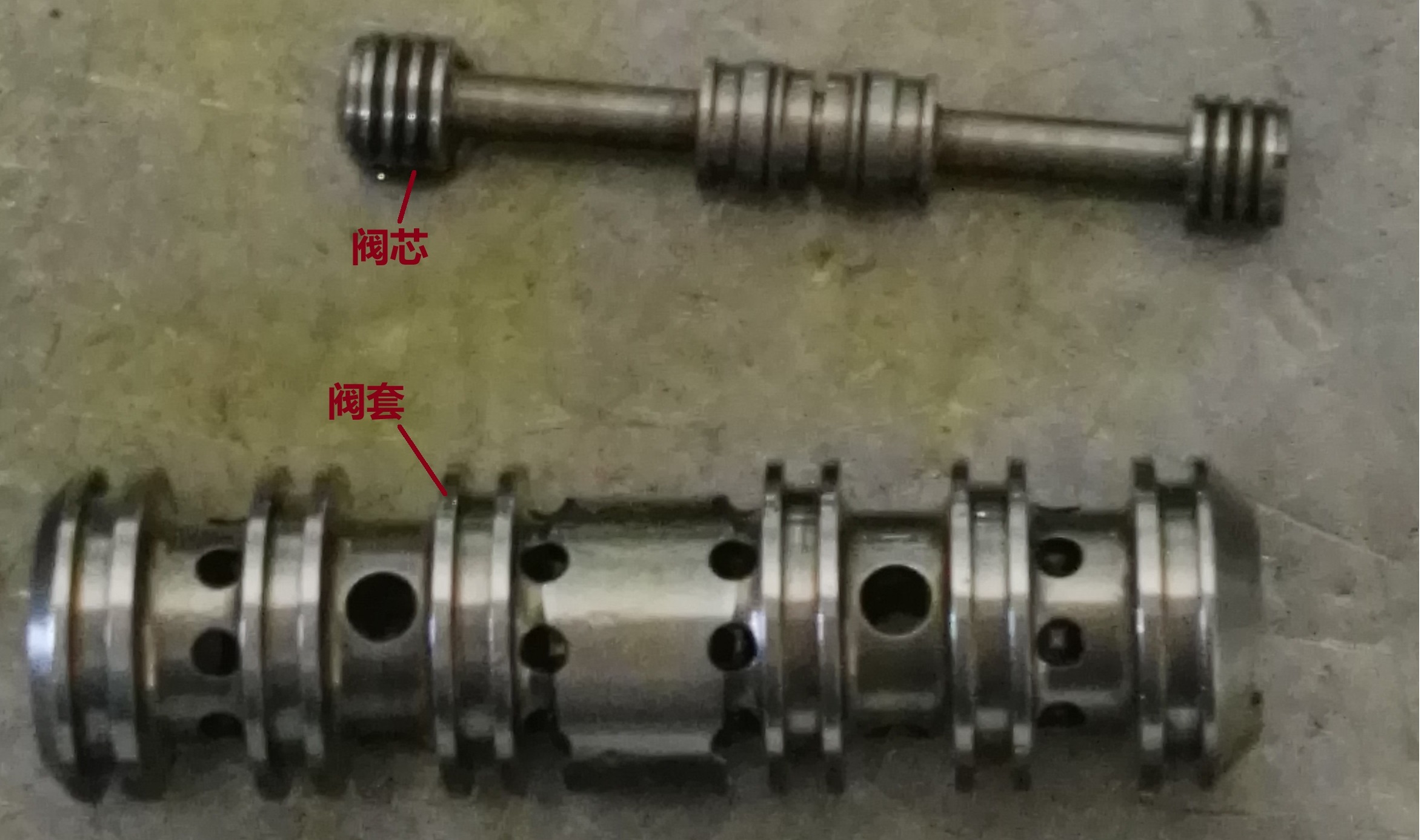

机械传动与阀芯组件:这是双系统设计的核心。一根由特种合金制成的细长拉杆将电机的动子与双阀芯刚性连接。双阀芯实质上是两个四边滑阀的阀芯在轴向上串联并固结为一体的精密构件。每个阀芯段上通常有多个凸肩,与阀套上的对应窗口形成控制棱边。
阀套与阀体:阀体内部压装有高精度阀套。对应于双阀芯的每一段,阀套上均开设有供油口(P)、回油口(T)以及两个负载控制口(A和B)。阀口形式常采用非全周开口(如矩形窗、圆形孔等),以优化流量增益特性。
