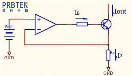

(二)运放反馈法
利用运算放大器高增益、低失调电压的特性构建闭环控制,可实现高精度恒流输出。典型电路由恒压源、运算放大器、采样电阻及调整管(晶体管或MOS管)组成,整体搭建难度适中。
工作原理: 运算放大器同相端接入基准电压Vref,反相端通过采样电阻连接至负载回路,调整管串联于恒压源与负载之间,运放输出端控制调整管导通程度。依据运放“虚短”特性,同相端与反相端电压相等(V- = Vref),而反相端电压即为采样电阻两端电压(Iout×Rsense),因此输出电流仍满足核心公式Iout = Vref/Rsense。当负载电阻变化导致电流偏离设定值时,采样电阻的电压信号实时反馈至运放,运放通过调整输出电压改变调整管导通阻抗,将输出电流拉回设定值。
恒流源
优势: 电流控制精度高,误差可控制在±0.1%以内;动态响应速度快,稳定性优异;选用小阻值高精度采样电阻时,功率损耗可有效降低,适配中高端应用场景。
