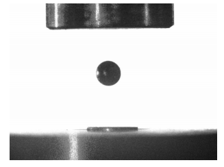

图2:样品稳定悬浮的图像
  实验结果表明,通过精确的控制算法和先进的实验设备,样品能够成功地实现稳定悬浮。图2展示了样品稳定悬浮的图像,清晰地显示了样品在上下极板之间稳定悬浮的状态。从图中可以看出,样品在竖直方向和水平方向上都保持了良好的稳定性,没有明显的振荡现象。
