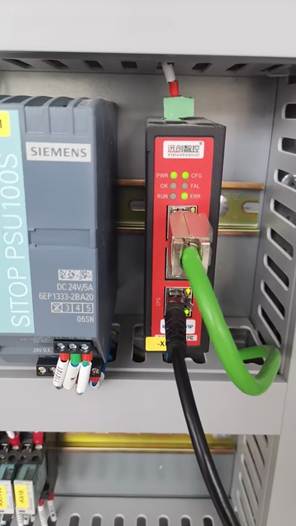

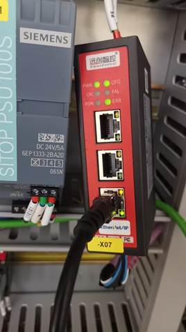

二、关键设备清单
协议转换网关:远创智控YC-DNTM-PN协议转换网关,固件V3.4,IP20,-25~55℃运行,导轨安装;
PLC:西门子S7-1200CPU1215C-2PN,TIAPortalV17组态;
温控器:欧姆龙E5CC-DN系列,共28台,通信单元E5CC-CX3A型DeviceNet从站;
远程I/O:西门子ET200SP,用于急停、蒸汽阀、排水阀开关量;
交换机:SCALANCEXC208,ProfiNet星型拓扑;
电源:魏德米勒PROECO480W24V,冗余并联;
软件:YC-DNTM-PN配置工具GatewayConfigurationStudioV2.7(以下简称GCS)。

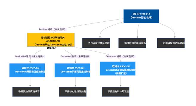

三、网络拓扑与接线
ProfiNet侧
CPU1215C↔XC208电口1,YC-DNTM-PN协议转换网关的RJ45接电口2。PLC给网关分配设备名“DNTM_PN_01”,IP192.168.1.20,更新周期8ms。
DeviceNet侧
网关5芯端子引出CAN_H/CAN_L/Shield,采用Belden3082A屏蔽电缆,干线长度78m,节点分布:
①预热区8台E5CC(节点10-17),支线≤1m;
②保温区12台(节点18-29),支线1.5m;
③冷却区8台(节点30-37),支线1.2m;
终端电阻120Ω分别置于网关侧与冷却区末端,确保反射<5%。

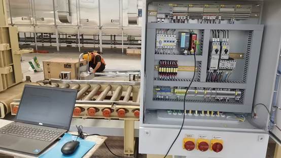

七、调试与验证
冷态调试:
关闭蒸汽,仅运行网链,强制PLC写SV=50℃,28台温控器在300ms内全部响应,SV显示一致;
热态梯度:
逐步通蒸汽升温至85℃,实测温度偏差最大0.6℃,网关通信帧延迟6ms(Wireshark抓包),远低于工艺3s阈值;
断线测试:
拔掉节点25的DeviceNet支线,网关480ms上报Offline,PLC立即收到报警并降功率,符合预期;
连续72h拷机:
共产出63万瓶调味酱,零温度质量事故,原人工巡检记录由2h/次改为系统1s自动归档,节省3名操作工。
