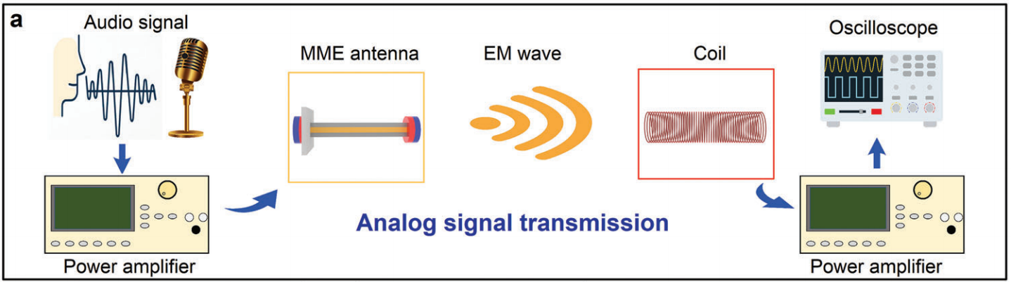

  测试设备:信号发生器,ATA-3090功率放大器,磁-机械-电机械天线,接收线圈,动态信号分析仪,示波器等。
功率放大器
  实验过程:利用信号发生器产生模拟音频信号,该信号通过ATA-3090功率放大器进行放大处理后,输入到磁-机械-电耦合天线中。天线将放大后的信号转化为电磁波信号并辐射出去。在接收端,使用接收线圈捕获电磁波信号,然后通过ATA-3090功率放大器进行再次放大处理,最终输入到示波器中。通过示波器可以观察到基本还原的模拟音频信号。此外,如果将放大后的接收信号直接输入到扬声器,可以播放出原始音频。

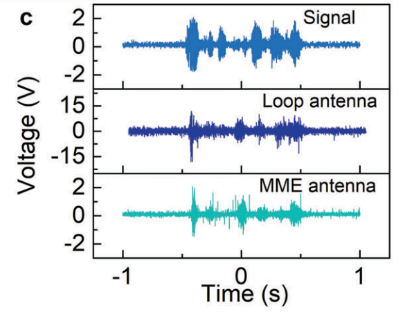

  实验结果:由模拟音频信号“这是个磁电天线”转换而成的电压模拟信号,经过放大后分别输入到磁-机械-电耦合天线和环天线中。接收到的由磁-机械-电耦合天线产生的模拟信号相较于环天线产生的信号,背景噪音更低,还原度更高,更加接近原始语音电压模拟信号。此外,接收到的信号经过放大后可以直接输入到扬声器,播放出清晰的原始语音。
