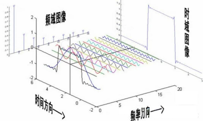

时钟信号是时序逻辑的基础,它作为数字电路系统的心脏,在数字电路中具有重要意义。时钟信号在数字系统中并非完美的方波,其快速边沿(上升/下降时间)包含了极其丰富的高次谐波成分。这些高次谐波虽然对数字电路的逻辑功能没有直接影响,但在电磁兼容(EMC)和信号完整性(SI)中带来了显著的危害与痛点。
谐波
图1 时钟

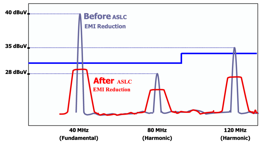

针对这种高次谐波的时钟最有效的手段就是展频技术(SSC)。
展频技术是让时钟频率在极小的范围内周期性调制,将能量分散到更宽频带,从而达到降低尖峰能量。展频技术可以让我们从源头去解决时钟噪声问题,针对时钟的高次谐波效果更好,每次谐波展频抑制效果都会得到加强。
谐波
图2 展频效果

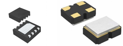

目前比较主流的还是使用硬件展频去针对时钟,而硬件展频一种是展频IC针对主时钟(晶振信号)进行展频后提供给主控;另一种就是展频晶振,它会带展频效果的有源晶振,可以直接输出带展频效果的时钟信号给主控。
谐波
图3 展频IC与展频晶振

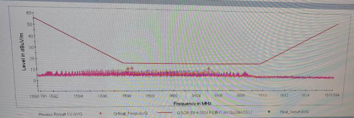

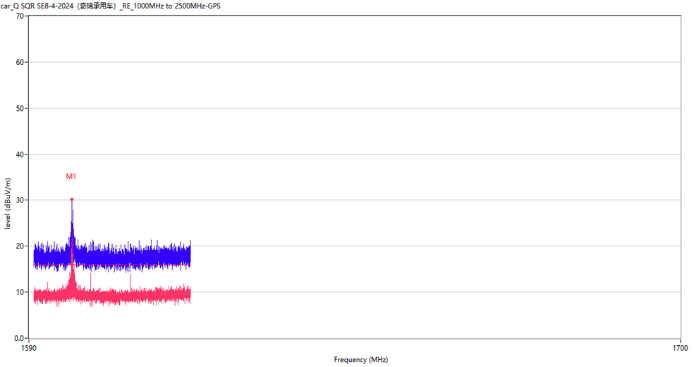

这次分享的是一个车机与中控屏一套的产品,下图是摸底数据:
谐波
图4 摸底数据

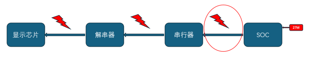

产品测试问题点在1G以上的频段,频点为1597M。通过排查我们发现只要插了视频线就会存在这个频点,然后近场频谱测试把问题锁定在SOC输出的视频信号到串行器 (SERializer)这一部分存在对应频点。
谐波
图5 简单图示
针对这里的视频走线信号进行了RC滤波、屏蔽等措施都没有效果,发现就算在这一段滤波抑制下来的能量会被串行器 (SERializer)进行增强后串行传输出去,导致滤波等措施没有效果。

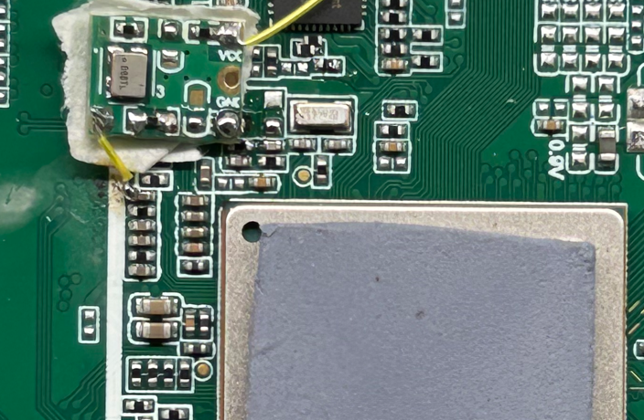

图6 展频晶振措施
既然从数据传输路径去抑制没有效果,那就只能从时钟源头去抑制,就用上我们的展频晶振产品demo对SOC的参考时钟27M无源晶振进行替换验证。
谐波

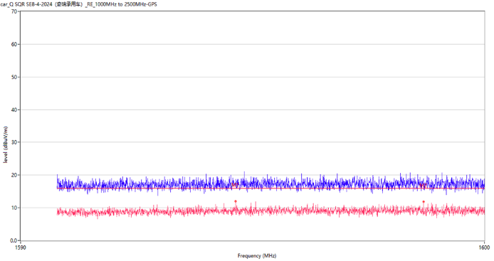

图7 整改数据
谐波
图8 客户第三方验证数据
【分析】:
从源头时钟进行展频,所有参考此时钟的时钟信号都会有展频效果,其高次谐波的时钟信号展频效果更优,能量强度抑制更好。串行器 (SERializer)接收到的也是展频过后的时钟信号,同时因为它接收到的时钟信号高次谐波的能量强度更低,就算经过串行器增益过后的能量强度也不会太高。
