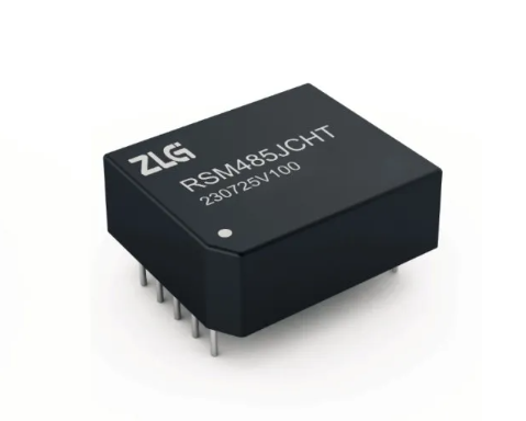

为满足各行业对元器件国产化的需求,ZLG致远电子推出全国产化的三合一全隔离RS-485模块——RSM(3)485JCHT。
国产化
图1 RSM(3)485JCHT模块
该模块采用ZLG自主开发的电源芯片及国产器件,集成电源隔离和信号隔离功能,具备以下卓越性能:
  • 隔离耐压:高达5000VDC,确保系统安全可靠。
  • 工作温度范围:-40℃至105℃,适应各种恶劣环境。
  • 最大波特率:500Kbps,满足高速通信需求。
  • 节点连接能力:最多可连接256个节点,扩展性强。
  • 电磁兼容性:极低电磁辐射和高抗电磁干扰能力,确保通信稳定。

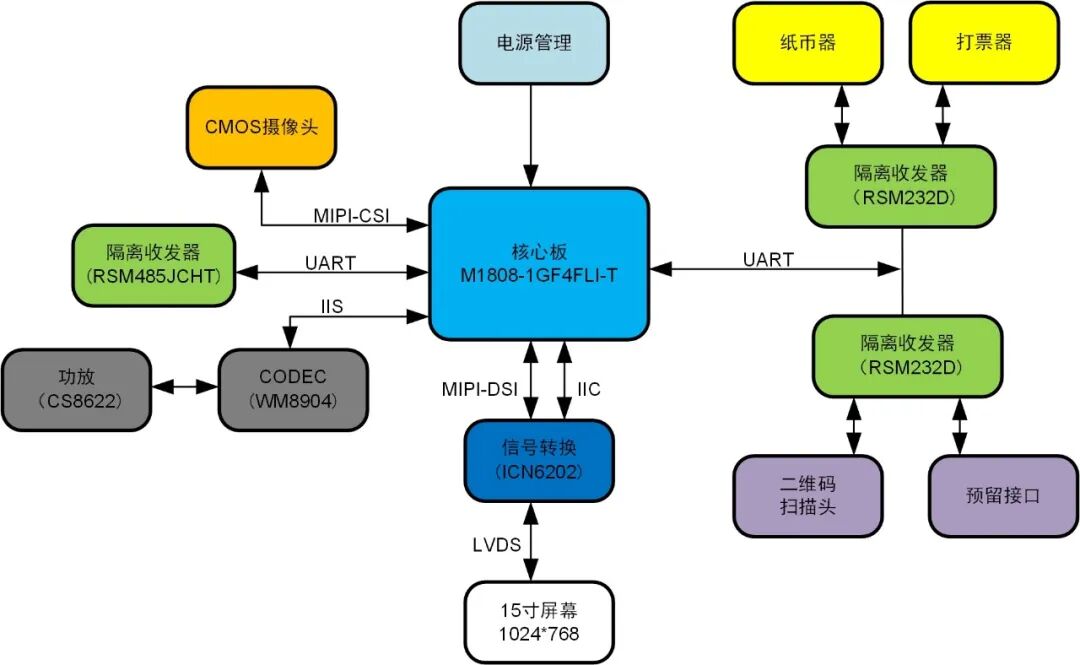

国产化  应用案例:智慧停车场
RSM(3)485JCHT系列不仅适用于工业通讯、煤矿、电力监控、石油化工、楼宇自动化等领域,还在智慧停车场中发挥了重要作用。如图3所示,ZLG为智慧停车场行业提供主控和通讯防护的模块化方案,核心组件为Cortex-A35 M1808 AI核心板,该核心板具备丰富的外接接口,包括IIC、UART、MIPI-DSI、MIPI-CSI等。
国产化
图3 智慧停车场应用方案
在该方案中,核心板和纸币机、打票器、二维码扫描头的RS-232通讯用的是RSM232D隔离收发器;对外RS-485接口则使用了RSM485JCHT隔离收发器。核心板通过外设接口与摄像头、功放喇叭、各类型传感器等进行连接,确保整个系统在无人监控的情况下,都能准确稳定地解决整个停车场的管理和协调问题,确保了整个智慧停车场的稳定运行。
