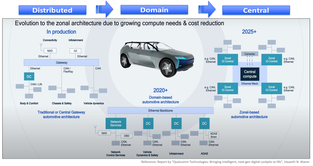

随着车用电子架构从分散式系统转向集中化的「区域」(Zonal) 运算,汽车正演变为移动资料中心,这对 HPC 模组的尺寸、功耗和散热管理带来了巨大压力。同时,沈博士也表示,透过严谨的「基准一致」比较,证明玻璃核心基板正是解答。这项技术不仅是替代材料,更是实现「设计自由度」的催化剂,让工程师得以打破电气性能与机械稳定性之间的传统妥协,为下一代车用电子树立了新标竿。
典范转移:汽车产业从云端到边缘的演进
沈博士将本研究置于汽车产业从分散式架构转向集中式「区域化」(Zonal) 运算的巨大变革中。随着车辆演变为「边缘资料中心」与「移动云端」,对强大且具成本效益 CPU 的需求,驱使 HPC 模组朝向更大尺寸与更高耗能发展。这种集中化带来了严峻的电性效能、散热、机械应力翘曲、可靠度等挑战,促使环电探讨一个关键问题:「我们能利用玻璃核心基板做得更好吗?」
玻璃基板
Fig 3.  车辆电子架构的典范转移

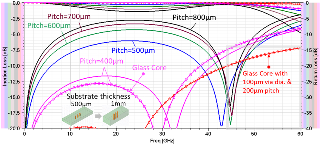

电气性能的模拟结果极具潜力。研究重点在于玻璃通孔 (Through Glass Vias, TGV),即玻璃核心内部的垂直互连技术。沈博士展示的数据显示,随着 TGV 间距 (Pitch) 的缩小(从 800μm 降至 400μm 甚至 200μm),回波损耗 (Return Loss) 获得了显著改善。具体而言,细间距 TGV 提供了更短的讯号回流路径,从而提升了讯号完整性。
一项有趣的发现与核心厚度有关。通常情况下,较厚的有机核心层会降低电气传输性能。然而,环电发现,在玻璃材质下,将核心厚度从 500μm 增加到 1mm(同时配合细间距 TGV)实际上改善了频宽表现,如以 -15dB 回波损耗为基准,频宽可以从 43 GHz 提升至接近 60 GHz。这为工程师提供了一个新的设计杠杆:他们可以使用更厚的玻璃来增强机械刚性,而不必牺牲电气性能。
玻璃基板
Fig 4. 1mm 核心中的 TGV 电气性能

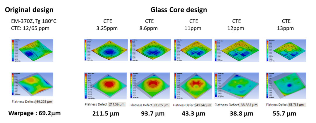

机械模拟部分为供应链提供了最关键的见解。业界最初的假设通常是:因为玻璃具有低 CTE(类似于硅),它理应能自然地减少翘曲 (Warpage)。然而,沈博士揭示,若仅将有机材料替换为低 CTE (3.25 ppm) 的玻璃,实际上在模拟中会使翘曲恶化。这是因为系统模组 (SoM) 是一个复合结构,不仅包含硅晶片 (CTE ~3 ppm),还包含模塑化合物 (Molding compound)、铜和其他具有不同膨胀率的元件。
透过虚拟实验设计 (DOE),环电模拟了从 3.25 ppm 到 13 ppm 的各种玻璃 CTE 数值。他们发现了一个「最佳甜蜜点」,大约在  12 ppm 左右附近。在这个范围内,与有机基准相比,翘曲得到了显著降低。这项发现对材料选择影响深远:环电指出,对于模组级整合而言,理想的玻璃核心不一定是CTE越小越好,而是要能平衡整个封装应力的 CTE。
玻璃基板
Fig 5. 机械性能:翘曲与 CTE 优化

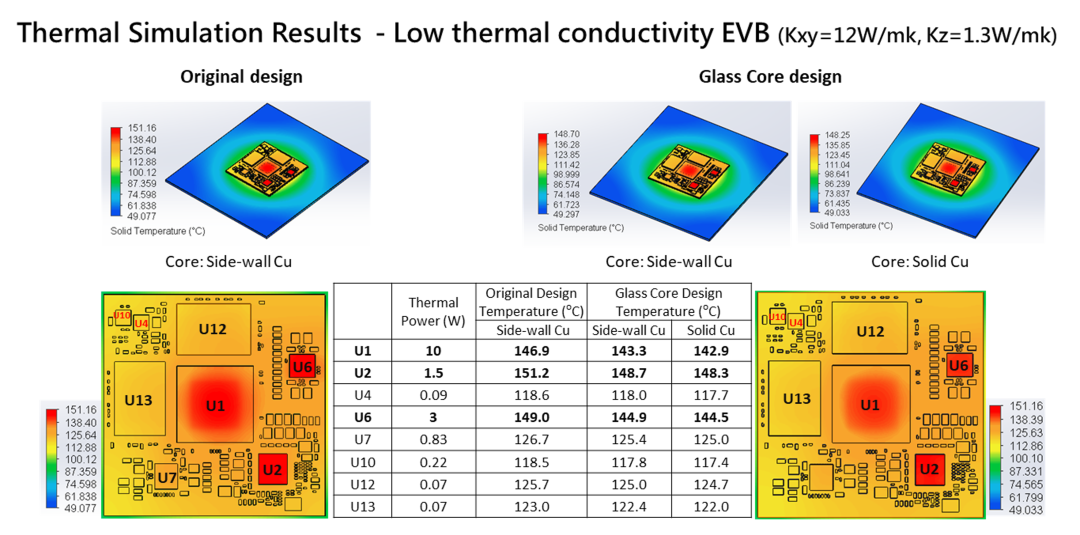

散热在 HPC 中始终是一大挑战。模拟比较了有机核心 (热导率约 0.58 W/mK) 与玻璃核心 (1.2 W/mK) 的差异。结果显示,玻璃核心展现了一致的散热改善,将热点温度降低了约 3°C。虽然这不是「巨大」的差异,但在高效能运算的世界里,每一度都至关重要。此外,研究探讨了「侧壁镀铜 (Conformal)」(仅通孔孔壁镀铜) 与「实心填铜 (Solid/Full filled)」(完全填满通孔) 之间的差异。实心铜 TGV 提供了进一步的散热优势。
进一步从系统的角度分析,显示系统级的决策(例如使用高热导率的 PCB 作为主机板),具有更大的影响力,能将温度降低近 20°C。这凸显了环电在系统级整合方面的优势,不仅能针对模组,还能针对整个运作环境向客户提供建议。
玻璃基板
Fig 6. 热模拟结果热图

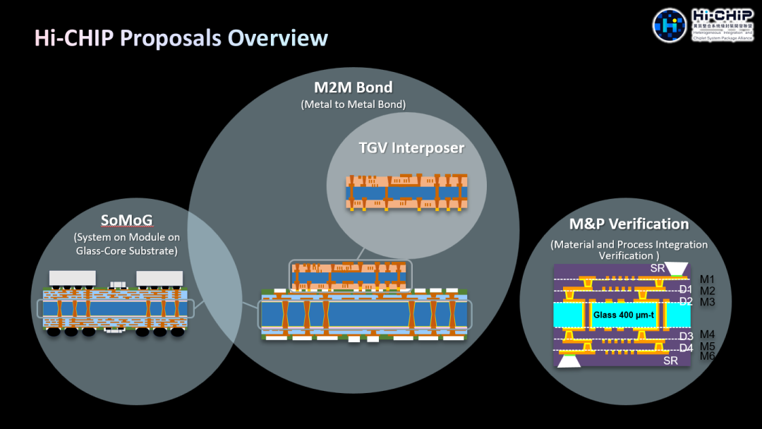

沈博士在技术深入探讨的最后,概述了 SoMoG 专案的发展蓝图。模拟已成功验证了设计概念,确认玻璃核心基板具备更优异的电气频宽、更好的散热能力,且若 CTE 调整得当,将拥有更佳的机械翘曲稳定性。在 IMPACT 2025 发表的「玻璃核心基板上的系统模组」不仅仅是一份研究报告,更是环电技术能力的宣言。透过主导这项研究,环电向客户及全球供应链展示了几项关键优势:
设计自由度与灵活性: 环电证明了无需在电气性能与机械可靠性之间做出妥协。透过利用玻璃的 可调控 CTE 和 细间距 TGV,环电能设计出比现有有机解决方案在电气上更快、在机械结构上更平整的模组。
系统级优化能力: 环电的服务超越了单纯的组装。其在散热管理 (建议主机板 PCB 材料) 和翘曲模拟 (建议玻璃供应商最佳 CTE) 方面的洞察力,证明了环电足以担任真正的技术顾问与解决方案提供者。
先进制程能力: 过渡到玻璃技术需要处理新材料、雷射制程及金属对金属 (M2M) 键合技术。环电在 Hi-CHIP 联盟中的积极领导地位,确保了其处于建立这些制造标准的最前线。
从概念到实现:Hi-CHIP 联盟的技术蓝图
