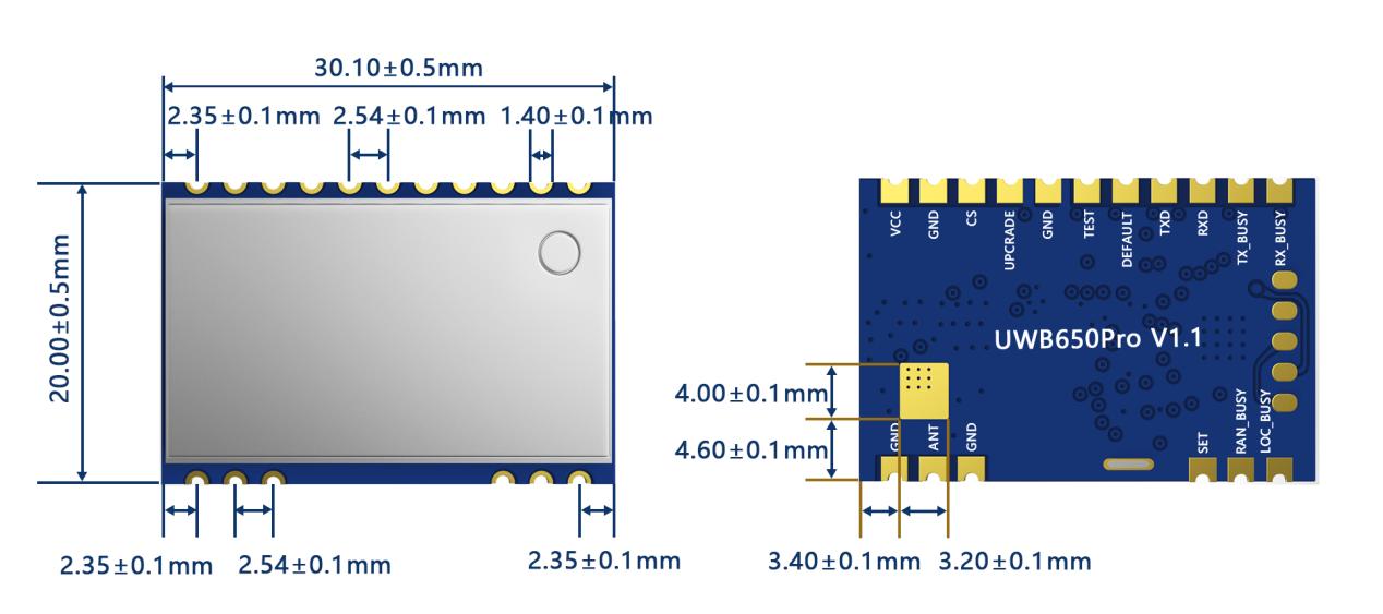

而对于需要快速部署与落地的应用场景(如中小型室内定位系统、原型验证等),更推荐使用 UWB650Pro模块。该模块基于 Qorvo DW3000 芯片,高度集成了射频与控制电路,支持双向测距(TWR)及定位方案,并支持 RSSI(接收信号强度指示)辅助定位。用户无需参与芯片底层驱动开发,仅需通过 UART 接口配置参数(如传输速率、定位参数等),即可快速完成系统搭建。TWR 提供高精度测距基础,RSSI 可作为辅助信息(用于锚点筛选或测距结果加权),两者结合能进一步提升定位鲁棒性。​
UWB技术UWB650PRO模块尺寸

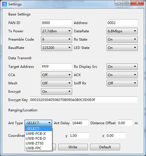

针对 UWB 应用中常见的天线延迟校准问题,思为无线已在 UWB650 PC配置软件中预置多款常用 UWB 天线的延迟参数。用户只需选择对应的天线型号并配置相关信道参数,系统即可自动完成校准,无需手动测量与调试,即可实现稳定可靠的高精度测距。
UWB技术UWB模块天线延迟校准
