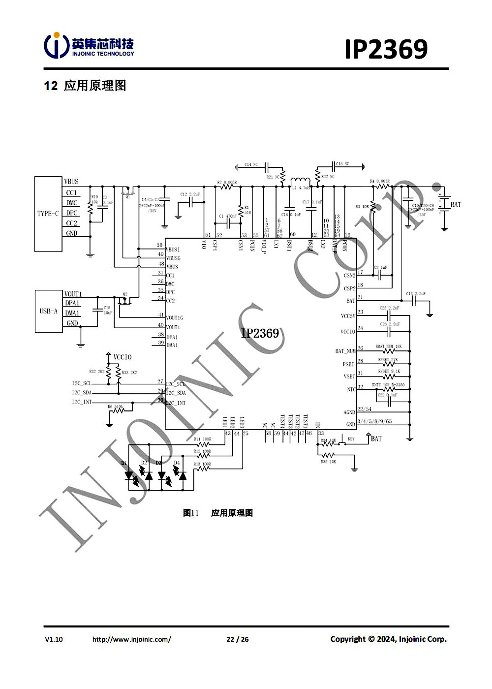

     英集芯IP2369支持2个USB接口,包括1个用于输出的USB-A口与1个支持输入输出的USB-C口。该设计便于设备与其他设备连接,提升充电与数据传输的便捷性。同时,IP2369支持4/2/1颗LED电量指示灯,可直观显示电量与充放电状态,方便用户了解设备剩余电量。

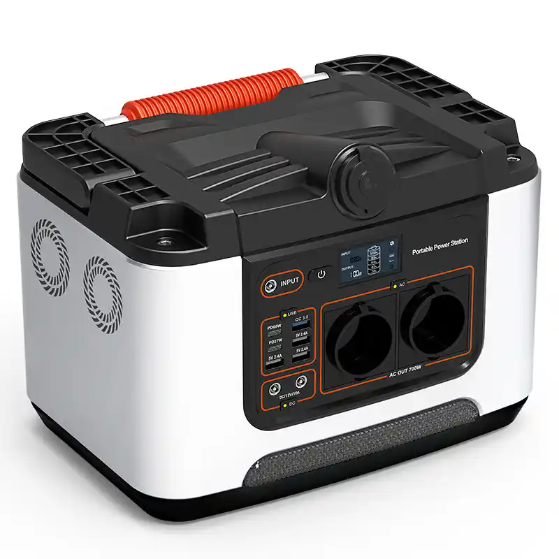

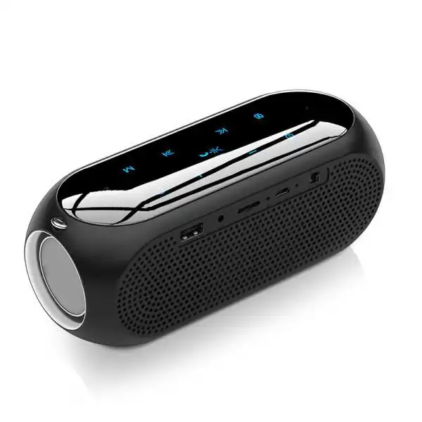

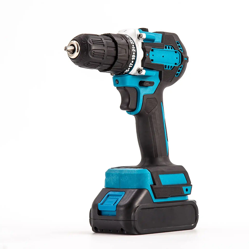

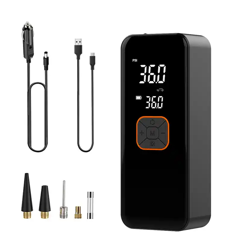

     英集芯IP2369凭借其性能与功能特点,在多个智能设备领域得到应用。在蓝牙音箱中,IP2369可支持较快的充电速度,延长使用时间;在电动工具中,可提供稳定的电力支持;在打气泵与应急电源等设备中,能在户外或应急场景下提供电力补充。这些应用展现了该芯片在不同使用场景下的适应性。
