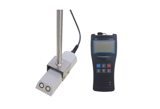

便携式多普勒超声波流量计的技术原理建立在多普勒效应与超声波传播特性的基础上,研究人员通过优化信号处理算法使设备测量精度与抗干扰能力得到大幅提升。设备内置的超声波换能器向水体发射特定频率的超声波信号,该信号在传播过程中与水流中的悬浮颗粒、气泡等散射体发生碰撞并产生反射,由于散射体随水流处于运动状态因而反射信号的频率与发射信号频率形成差值,这一多普勒频移数值与水流流速呈线性相关关系。设备主控单元捕捉频移信号后结合超声波传播速度、换能器安装角度等参数,通过专用水力学公式反演计算得出水流流速,内置压力式水位计,采集水位数据,同时将流速数据与输入的断面几何参数进行耦合运算进而得到瞬时流量数值。
三.技术参数
应急场景下的作业环境往往伴随强降雨、湍急水流、复杂地形等不利因素,便携式多普勒超声波流量计的结构设计与性能参数充分适配此类严苛条件。该设备整机重量通常控制在2公斤以内,配备支架与便携式收纳箱,监测人员单人即可完成设备的运输、架设与操作全过程,在狭窄街巷、河道陡坡、堤坝缺口等车辆难以抵达的区域具备极强的机动性。设备外壳采用高强度防水阻燃复合材料,防护等级达到IP68标准,可在水深0-10m(可扩大)的范围内正常工作,同时具备耐高低温特性,在-20℃至65℃的环境温度下保持稳定运行状态。设备测量响应时间小于3秒,流速测量范围覆盖0.02-5m/s(可扩大),测量误差可控制在±1%,完全满足《水文应急监测技术导则》中对流量监测的精度要求。可通过配套的USB-B充电线和5V适配电源进行充电,单次充电可实现连续12小时以上的不间断工作,满足长时间应急监测的作业需求。

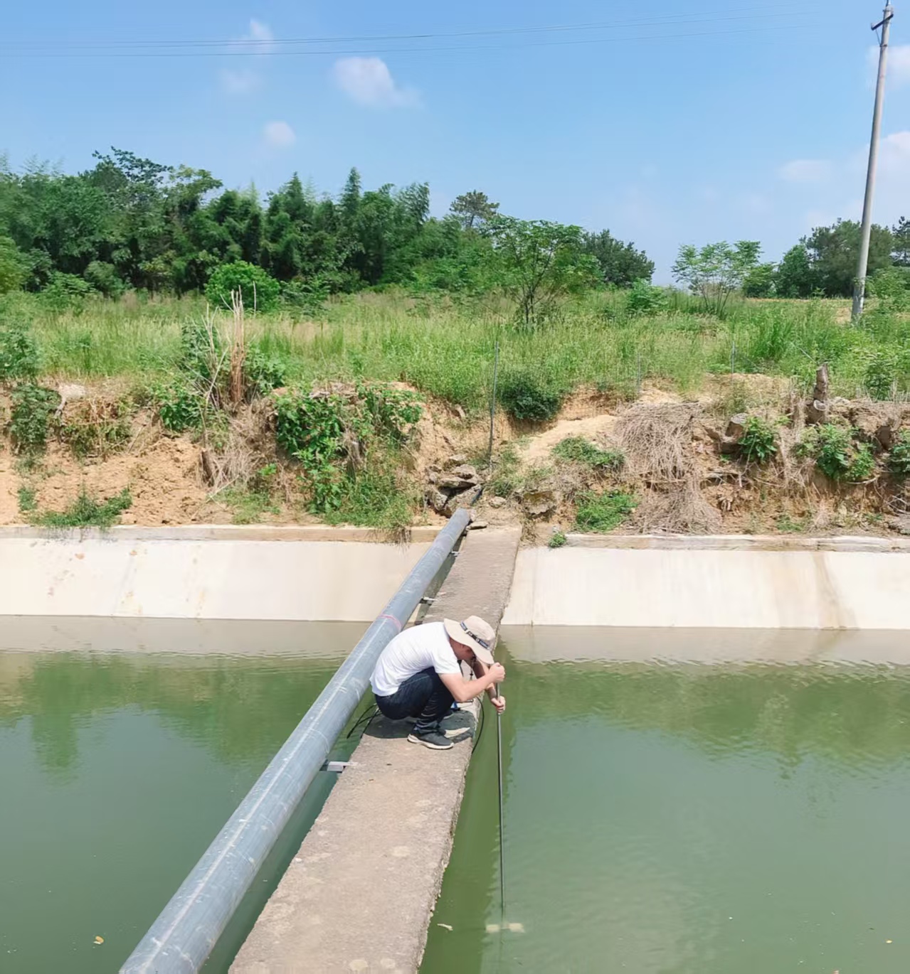

在各类涉水应急事件的处置实践中,便携式多普勒超声波流量计展现出多样化的场景适配能力与实用价值。城市内涝发生时,监测人员可快速在积水路段、地下管网出入口布设设备,通过实时监测积水流速与流量判断内涝发展趋势,为排水排涝作业提供数据参考。河道洪水险情处置过程中,技术人员在桥梁、堤坝等稳固点位监测,对洪水过境期间的流量变化进行监测,结合历史水文数据预测洪峰到达时间与峰值流量,为下游村镇人员转移与物资调配提供决策依据。在管网泄漏应急检测工作中,该设备可对泄漏点上下游的流量进行对比测量,相关工程师通过分析流量差值精准定位泄漏位置,同时评估泄漏规模从而制定针对性封堵方案。在堰塞湖、溃口等极端险情中,监测人员可在安全区域将设备放在水里监测,即可获取关键流量数据。
五.标准化操作流程
便携式多普勒超声波流量计在应急监测中的应用需严格遵循标准化操作流程,以确保测量数据的准确性与代表性。监测断面应优先选择河道顺直、断面规则、无涡流回流的区域,避开桥墩、弯道、浅滩等影响水流稳定的障碍物。设备安装时需保证换能器与水流方向呈合理夹角,同时避免阳光直射、强电磁干扰等外部因素对设备信号的影响。对于无实测断面参数的区域,监测人员可通过激光测距仪快速测量断面尺寸,将数据输入设备后完成流量计算。测量过程中需进行多次重复采样,通过数据平均处理降低偶然误差,同时做好监测时间、地点、工况等信息的详细记录,为后续险情复盘与数据分析提供完整资料。
