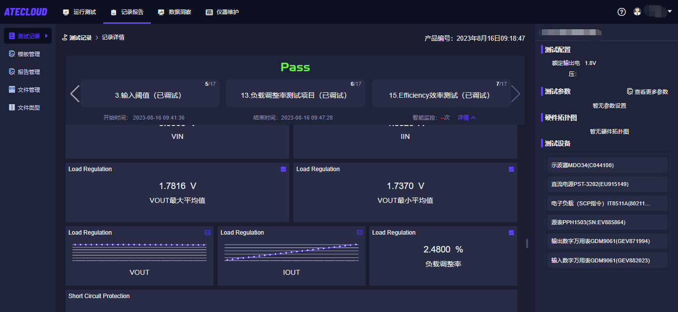

负载调整率测试:固定输入电压,分别在空载、轻载、半载、满载、超载下,检测输出电压的变化率。

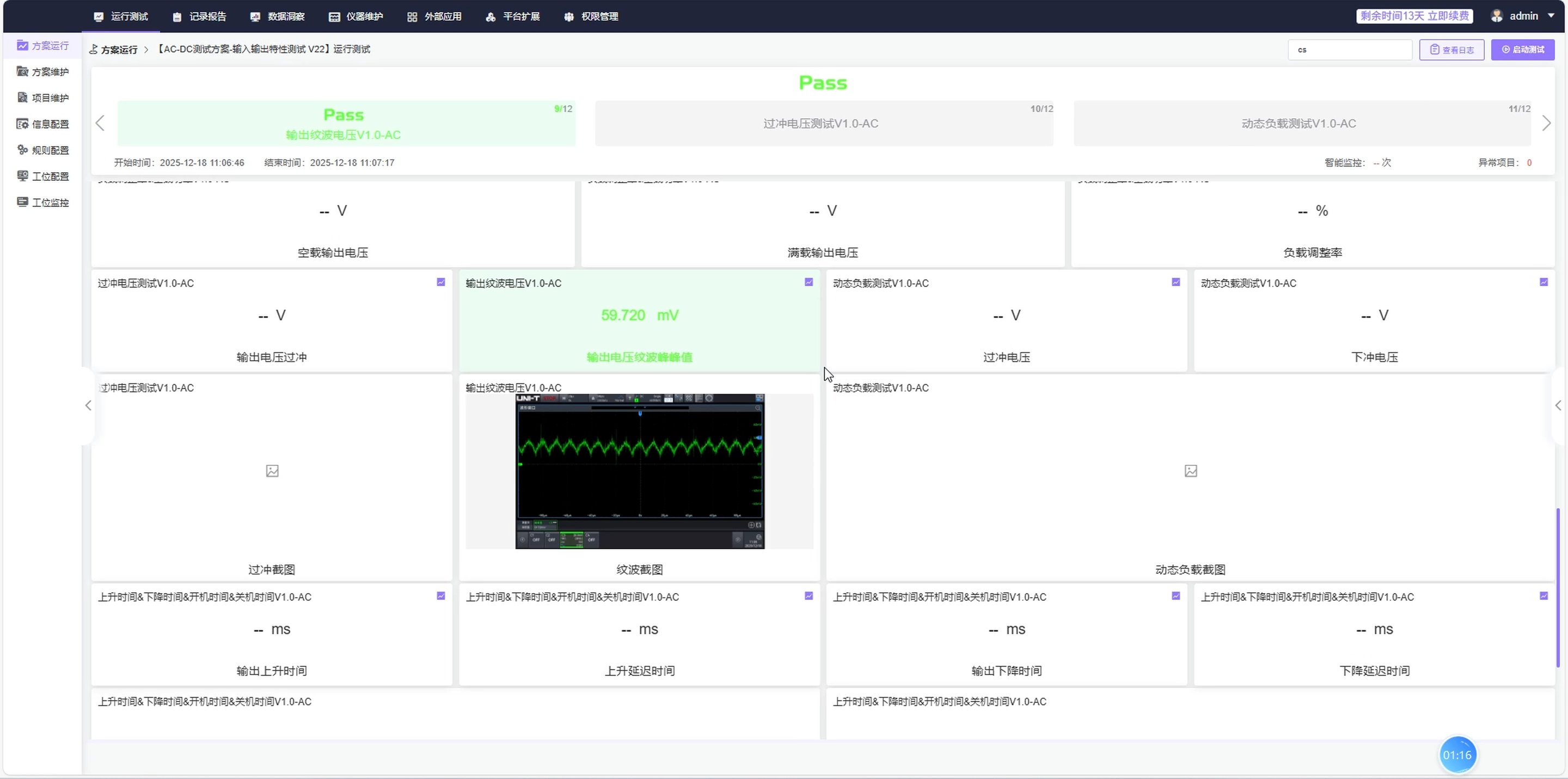

输出纹波与噪声测试:用示波器检测输出直流电压中的交流成分,包括纹波和噪声,通常要求几十 mV 以内。
