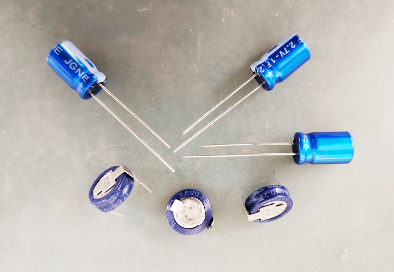

标称电压:安全运行的基准
超级电容的标称电压是其安全运行的重要参考指标,常见的有2.5V、2.7V等。以市面上广泛应用的2.7V超级电容为例,这一数值就像是汽车上的限速标志,明确了安全工作的边界范围。在实际工作过程中,超级电容的工作电压并非固定不变,而是在0V至标称电压之间灵活波动。例如,一支2.7V的超级电容在1V或2V的电压下依然能够正常发挥作用,满足设备的基本运行需求。
一旦工作电压超过标称值,就如同汽车超速行驶,会带来一系列不良后果。当电压超过2.7V时,超级电容内部的电解液会加速分解,这不仅会导致电容的容量大幅下降,还可能引起外壳鼓胀等问题,严重影响其使用寿命和性能稳定性。不同厂商生产的超级电容,由于材料等方面的差异,其“耐压天花板”也会存在细微差别。比如,2.5V电容的瞬时峰值可能耐受2.625V,而2.7V电容则可能撑到2.85V,但长期处于这种超压状态下使用,无疑会大大缩短其寿命。
所谓“最佳电压”,通常是厂商经过大量实验测试得出的最佳工作区间,一般为标称电压的80%-90%。以2.7V的超级电容来说,日常使用时建议将电压控制在2.2V-2.5V之间较为适宜。相关实验数据也表明,在额定电压下每降低0.1V,电容的寿命可能会延长一倍。因此,在一些对可靠性要求极高的场景中,如医疗设备备用电源等,选择更为保守的电压方案往往是明智之举。

随着科技的不断进步和应用需求的日益多样化,工业界已经形成了标准化的超级电容电压谱系,包括2.5V、2.7V、3.0V、3.3V、5.5V等多种规格,以满足不同领域的需求。
在低功耗设备领域,如手持终端、智能门铃等,通常选用2.5-3.3V区间的产品。这类超级电容体积小巧、寿命长久,就像城市毛细血管中的微型电站,能够高效地支撑起高频次的能量交换需求,为设备的稳定运行提供可靠保障。
