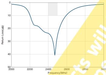

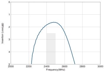

频率特性
文档中给出了插入损耗、衰减和回波损耗随频率变化的特性曲线,通过这些曲线可以直观地看到滤波器在不同频率下的性能表现。 射频电路设计 射频电路设计
