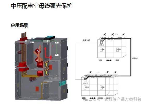

该装置具备强大的功能集成。一套ARB5-M主控单元最多可接入120路弧光信号,采集12路模拟电流,并提供8组可编程的保护逻辑11对可编程跳闸出口。这种灵活的配置能力,使其能够适应从简单单母线到复杂双母线联络等各种接线方式。

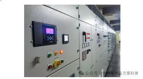

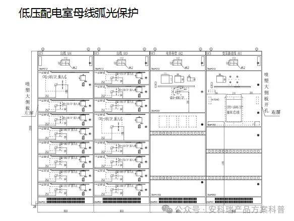

在珠江工业园的一个增容改造项目中,工程团队成功应用ARB5系列弧光保护装置,为低压配电系统提供了高效保护。该项目为两进线一联络系统,共有12面MNS抽屉式低压柜。
按照常规思路,两段母线需配置两台主控单元。但充分利用ARB5-M “一台主控单元可同时采集4组电流,接入20支探头” 的强大能力,项目创新地采用仅一台ARB5-M主控单元加12支弧光探头的配置方案,就完美实现了对两段母线的保护,在满足需求的同时显著降低了成本。
保护逻辑清晰明确:I段母线故障(弧光+进线1或母联电流)跳闸进线1和母联开关;II段母线故障则跳闸进线2和母联开关。这种针对性的配置,确保了故障被快速、准确地隔离,最大限度缩小了停电范围。

安装时需注意,弧光探头到采集板的光纤长度不宜超过20米。探头应面向可能产生电弧的母线连接点、电缆接头等关键部位安装,以确保最佳监测效果。
