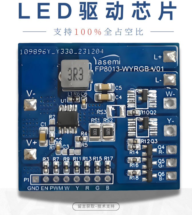

“而FP8013作为一款专为应对低压差的问题而设计的LED恒流驱动芯片。”
LED驱动

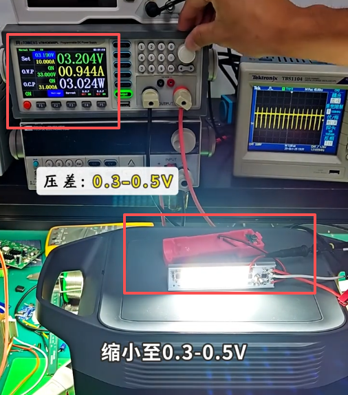

采用低压差优化架构,支持100%全占空比工作模式。当输入输出压差缩小至0.3–0.5V时,芯片进入PSM模式以维持电流稳定;

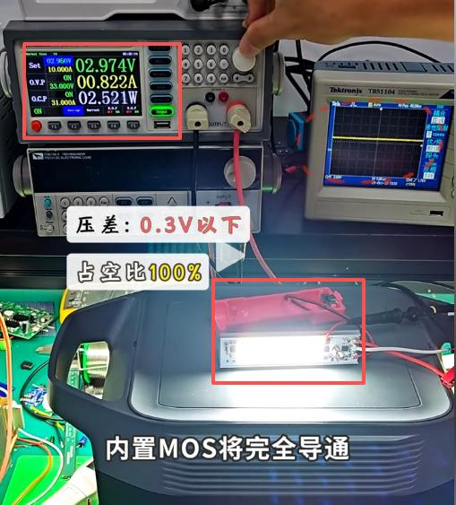

当压差继续降至0.3V以下,内置MOS将完全导通,实现较低的导通压降。这使得在电池电量接近耗尽时,FP8013仍能为LED提供持续稳定的电流,有效避免闪烁,保持亮度稳定。

此外,FP8013具备2.5–5.5V的宽输入电压范围,与单节锂电池的工作电压良好匹配,最大3A输出电流以及0.1μA的低待机功耗,使其适用于各类便携式明设备。
