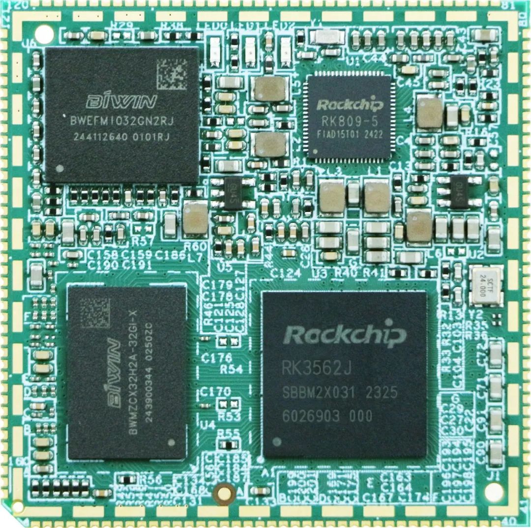

核心板就像一块 “浓缩芯片”,是嵌入式系统的核心模块(最小系统),含CPU、RAM、ROM、电源、晶振等,接口全是裸露的IO信号引脚。想用它,那就需二次开发底板。搭配不同的底板,可用于不同的产品项目,是给 “定制狂魔” 准备的 “核心骨架”。
单板机
设计底板有一定的工作量,不过也不用头疼,IDH官方一般都会有完整的参考设计底板,参考设计底板与核心板组成评估板,说白了就是“核心板 + 官方底板”套装。厂家把核心板能支持的接口全引出来了,网口、串口、显示屏等接口一个不少,还配了完整的测试工具。用于验证、评估核心板的功能与性能,以及验证产品方案。
单板机

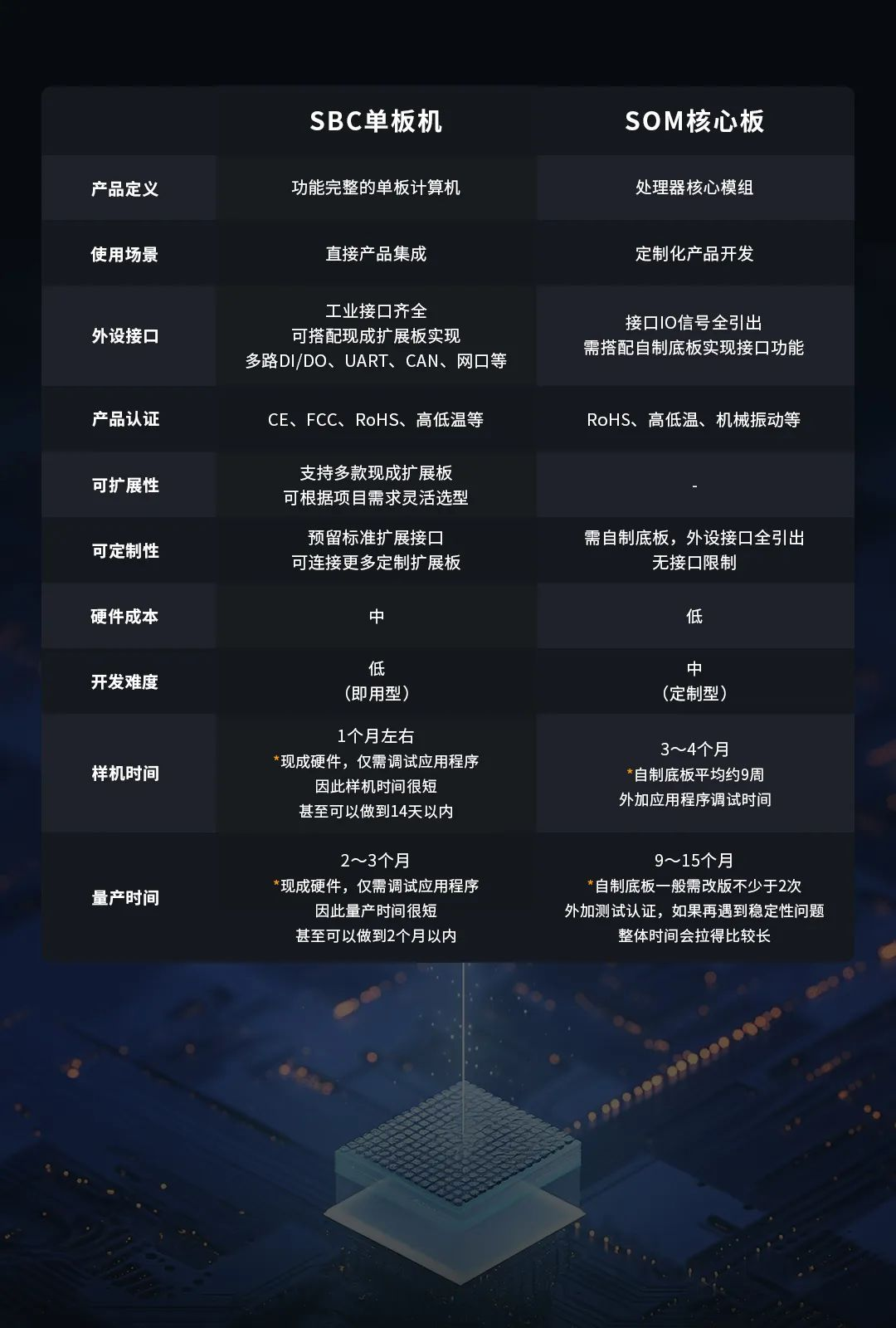

▍单板机与核心板对比
下面,我们用一张表来说清两者的关键差异点,从而回答开篇提到的问题,并看下哪种形态更适合您的项目节奏。
单板机
综合以上,建议如下:
● 如果市场时间窗口比较紧迫、研发资源紧张、成本不算很敏感、年需求量不算大,优先推荐:基于“单板机”进行二次开发。
● 如果市场时间窗口不算紧迫、有硬件工程师+系统工程师、成本比较敏感、年需求量较大,优先推荐:基于“核心板”进行二次开发。
● 如果接口功能比较丰富、齐全,优先推荐:基于“单板机”进行二次开发。
● 如果接口功能比较简单,优先推荐:基于“核心板”进行二次开发。
还需要注意的是:由于“单板机”不用投入硬件工程师、系统工程师,也无需投入认证成本,而且开发时间有可能节约高达1年,因此基于“单板机”进行二次开发时,在某些时候,综合开发成本可能会比基于“核心板”进行二次开发还要低(具体综合开发成本,可根据项目情况全面核算一下)。
