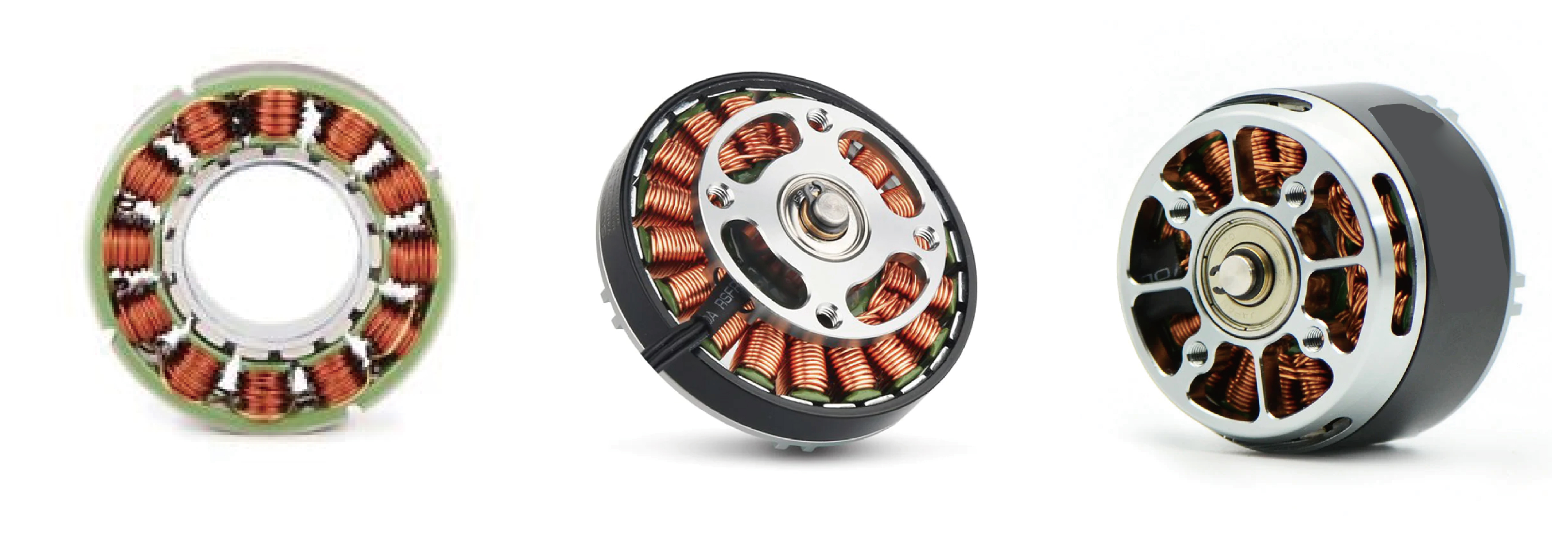

1. 测试目的
保障电机定子或整机绕组在制造过程中无匝间短路、层间绝缘破损、绕线错误或嵌线损伤等缺陷,提升产品可靠性与寿命,满足新能源汽车、工业伺服、家电等高要求应用场景的质量控制标准。
电机测试
2. 适用范围
产品类型:新能源汽车驱动电机、伺服电机、BLDC 电机、风机/水泵电机、工业大功率电机等。
测试对象:定子绕组(三相或多相)、整机绕组(带引出线)。
测试阶段:来料检验、生产过程首件/巡检、出厂终检、售后返修分析。

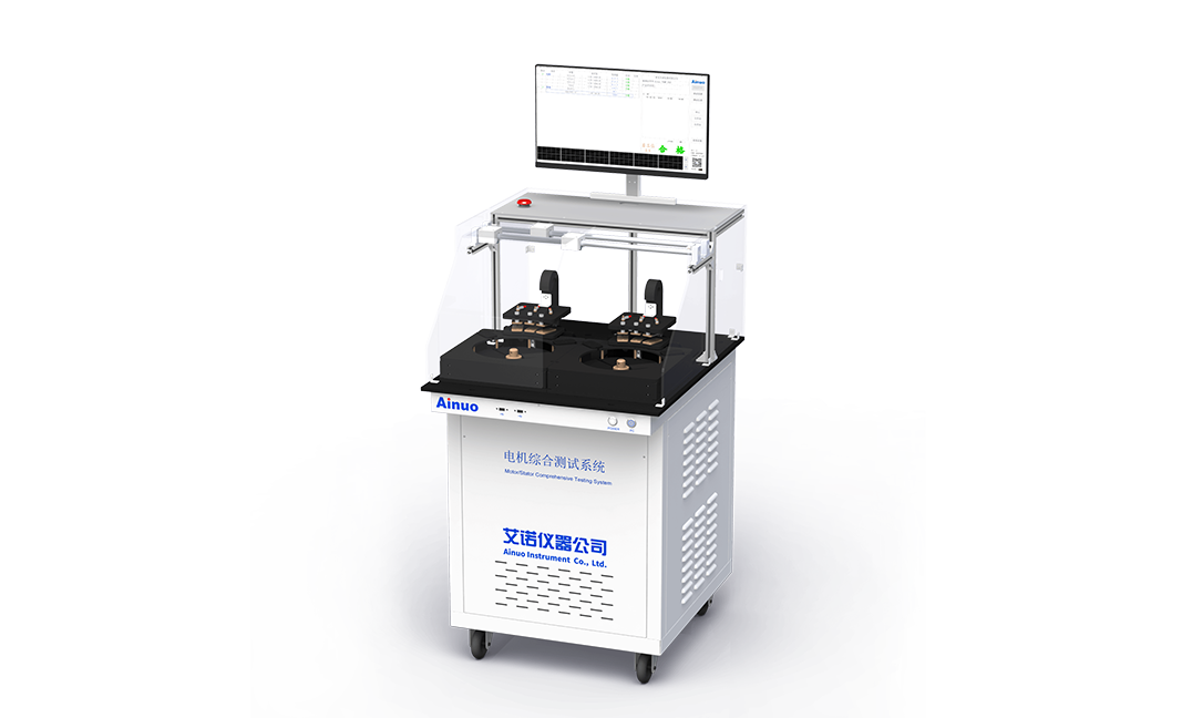

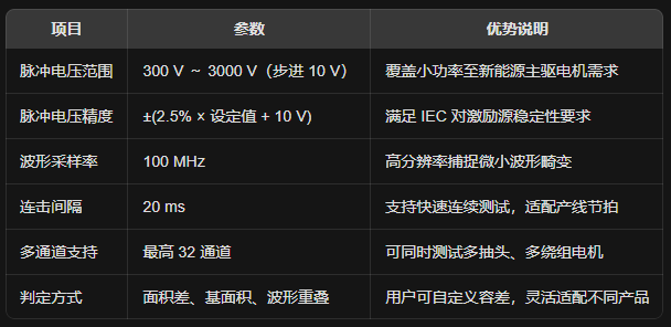

5. 测试设备与配置
选用艾诺仪器AN8A10RT系列电机定子/整机综合测试仪(支持匝间测试功能),其关键性能如下:
电机测试电机测试
用户体验亮点:13.3英寸安卓触控屏、手机式UI操作逻辑、一键测试、结果直观显示(如文档中“匝间:合格“绿色标识),大幅降低操作门槛。
