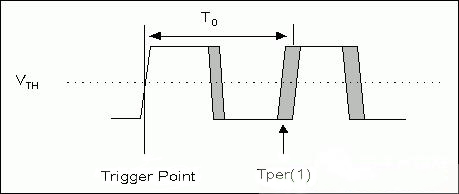

8、时钟抖动(Jitter):
周期抖动(JPER)是实测周期与理想周期之间的时间差。由于具有随机分布的特点,可以用峰-峰值或均方根(RMS)描述。首先定义门限VTH的时钟上升沿位于时域的TPER(n),其中n是一个时域系统,如图所示。JPER表示为:
晶振选择
其中T0是理想时钟周期。由于时钟频率固定,随机抖动JPER的均值应该为零,JPER的RMS可表示为:
晶振选择
下图是周期抖动测量
晶振选择
利用示波器的边沿触发和余辉功能,可以粗略的测量信号的抖动。使用该方法的测量并不具有实际意义。(1)随着测量时间的增加,测得的抖动值将不断增加,即利用这种测量方法,无法得到确定的抖动值;(2)即使能得到确定的抖动值,这样的值对电路设计也没有任何指导意义,只能粗略判断所使用的晶振的抖动情况。
