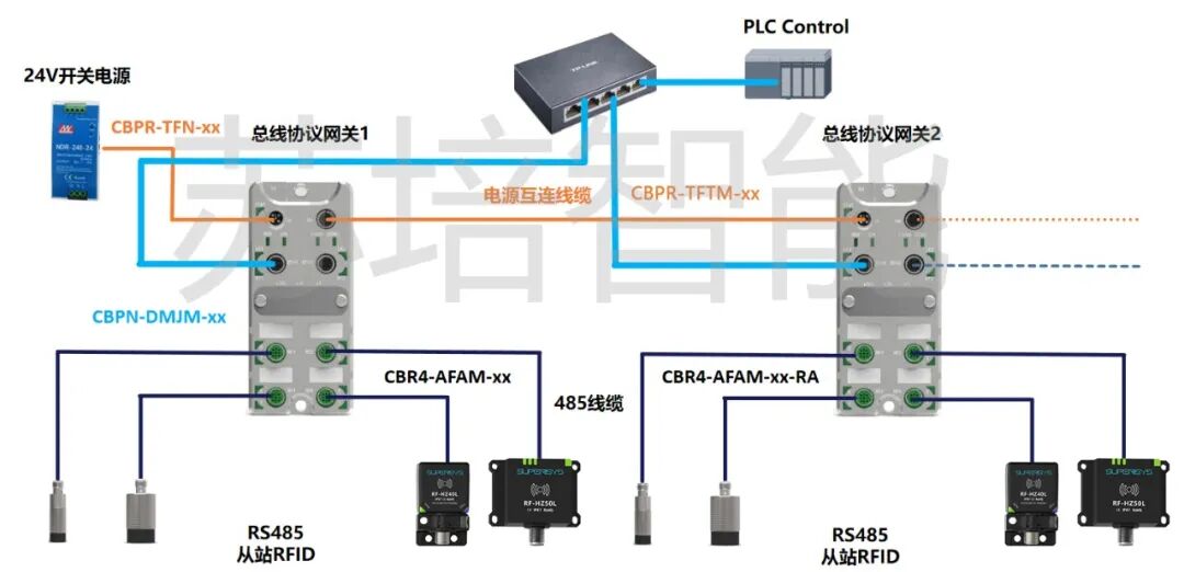

RFID架构系统主要组成如下:
MODBUS

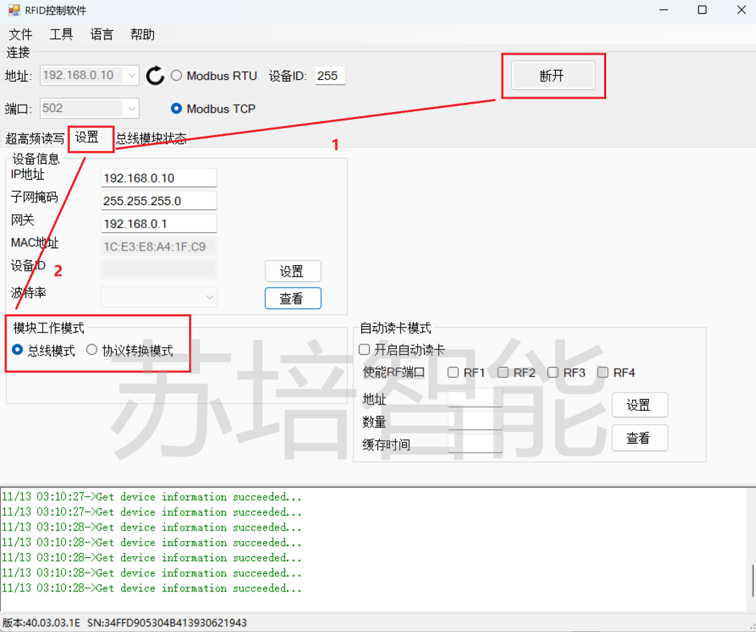

DEMO软件设置协议模式
★连接网关,在设置里面找到“模块工作模式” 可选择总线模式和协议转换两种模式。如下图所示:
总线模式应用特点:
①标签靠近可以主动上报标签UID数据;
②标签的USER区读写是按照字节单位进行读写;
③针对USER区读写字节数可以随意拓展(无限制);
④RFID只占用一个TCP/IP连接资源;
⑤程序占用的资源较大(寄存器内存资源)。
协议转换模式应用特点:
①标签靠近可以不可主动上报标签UID数据;
②标签的USER区读写是按照字单位进行读写;
③针对USER区读写字数限制为一次性最大120个;
④RFID占用4个TCP/IP连接资源;
⑤程序占用的资源较小(寄存器内存资源)。
下图示意为总线模式的设置:

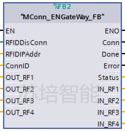

功能块:“RFID_RW_FB”—— RFID读头读写功能块程序调用;
网关通讯功能块:“MConn_ENGateWay_FB”——四个RFID端口通讯调用;
★ RFID通讯功能说明
一个“MConn_ENGateWay_FB”功能块实例调用对应四个读写头通讯网关,功能块详解如下:
MODBUS
MODBUS

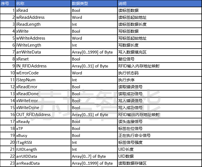

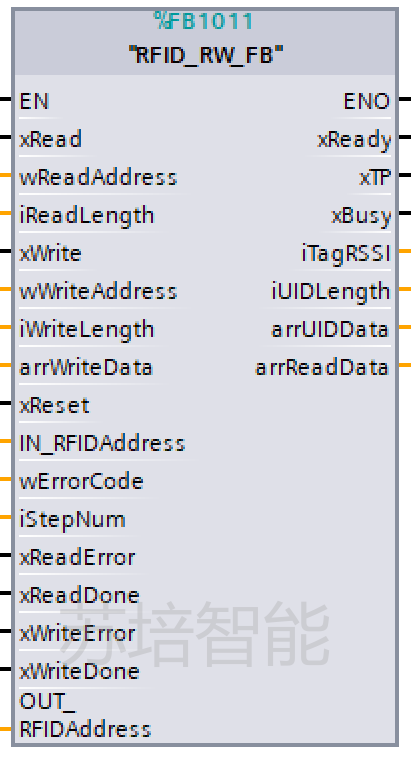

★一个“RFID_RW_FB”功能块实例调用对应一个读写头的通讯连接,功能块详解如下
每个功能块实例对应一个读写头,功能块引脚定义及功能如下:
MODBUS
MODBUS
所有命令信号互斥,同一时间只能有一个命令信号为高电平,功能块只会执行第一个检测到的有效信号。

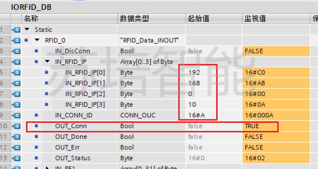

RFID读写头通讯连接
本例程中,读写头的通讯连接参数为读写头IP地址和连接ID号:
设置完成后,下载程序后将PLC启动,连接网关会自动建立通讯连接。如下图所示:
MODBUS
接着把对应的RFID读头插到对应的网关端口即可显示读头的连接状态,如下图所示:
MODBUS

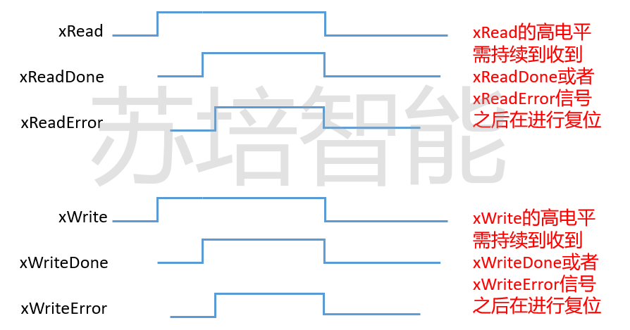

★命令执行时序
在执行读写标签内存数据命令时,需要先填写好读写的参数(读写标签内存的起始地址,字节长度,写入的数据填充区数据内容等),然后再触发读写命令,具体的命令执行时序如下图所示:
MODBUS
