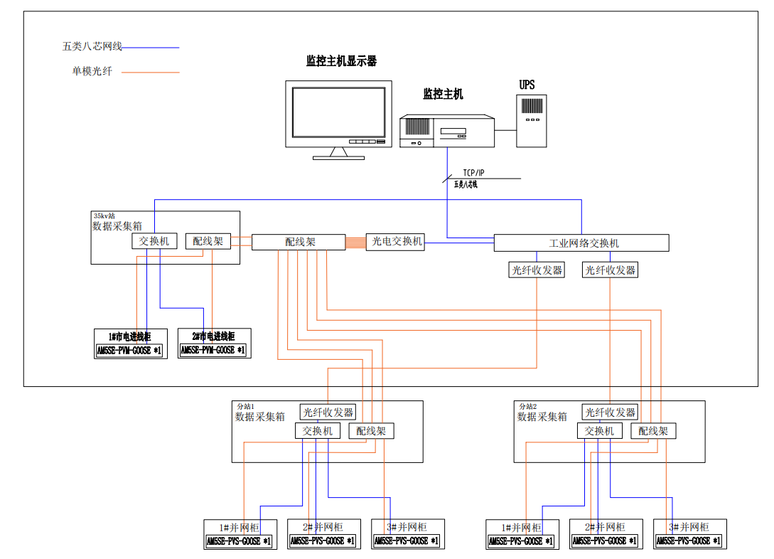

四、系统拓扑结构
安科瑞
系统采用站控层、间隔层、设备层三层架构设计:
• 间隔层通过通信管理机与网络交换机,实时采集防逆流保护装置、微机保护装置、电能质量监测、计量等二次设备数据;
• 站控层配置监控室通信系统、对时系统、远动系统,满足内部通信与上级调度需求;
• 配套一体化电源系统,为二次设备及监控主机提供稳定供电,实现多区域并网系统的全面监控与自动化管理。

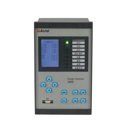

(一)单机版AM5SE-IS装置
安科瑞
工作电源:AC/DC 110V或220V(允许±20%偏差)
• 额定参数:交流电压380V/220V或100V/57.74V,交流电流5A或1A,频率50Hz或60Hz
• 整机功耗≤15W,具备快速切除逆向供电的核心功能

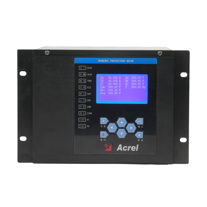

(二)主从机版AM5SE-PV系列装置
安科瑞
• 工作电源:AC/DC 110V或220V
• 额定参数:交流电压380V或100V,交流电流5A或1A,频率50Hz或60Hz
• 整机功耗≤20W,核心特性包括:
a. 3路电流采集、3路电压采集,24路开关量采集与22路继电器输出
b. 多级低功率保护(最多8段)、逆功率保护及恢复保护
c. 支持TV/TA断线监测、相序判断与装置故障告警
d. 兼容ModBus-RTU、IEC60870-5-103等通讯规约,配备RS485与双以太网接口
e. 选配远程IO功能,适配不同组网需求

• AM5SE-PVM与AM5SE-PVS组合:单一监测点,1台主机最多带5台从机,每台从机对应1个跳闸点,支持8段低功率跳闸
• AM5SE-PVM与AM5SE-PVS2组合:多监测点多跳闸点,1台主机最多带5台从机,每台从机最多对应4台主机、跳4个跳闸点
• GOOSE通讯组合:按监测点配置主机,1台主机最多带10个跳闸点(单跳闸点距装置≤50米),组网接入无数量限制
