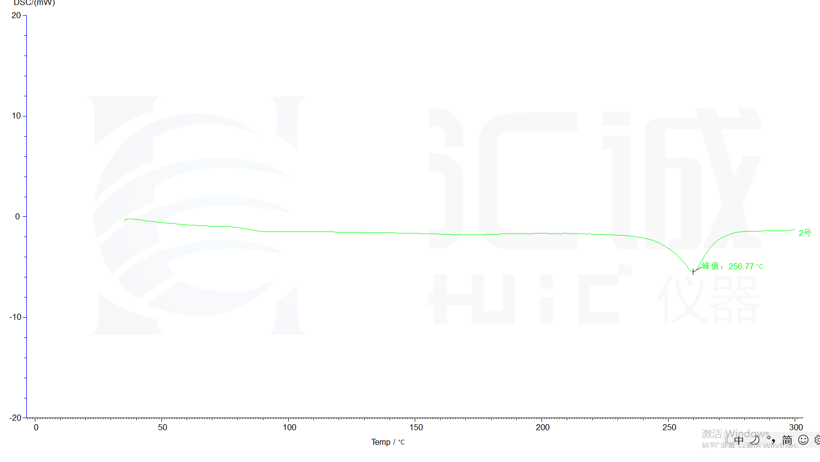

本次 PET 树脂熔点测试采用南京汇诚仪器 DSC600S 差示扫描量热仪,为确保测试结果准确可靠,实验设定了科学严谨的条件。测试过程中通入 50ml/min 的高纯氮气,有效避免 PET 树脂发生氧化降解;温度程序从室温以 10℃/min 的速率升温至 300℃,全面覆盖 PET 树脂的熔点范围;样品选用 15±2mg 的 PET 颗粒,经精密称量后放入铝坩埚中进行测试。
DSC
测试完成后,DSC 曲线呈现出显著的熔融吸热峰,峰值温度即为 PET 树脂的熔点。两批次测试数据显示,第一批次起始熔融温度 248.55℃、峰值熔点 256.25℃、熔融终止温度 272.85℃,第二批次起始熔融温度 247.94℃、峰值熔点 256.77℃、熔融终止温度 272.57℃。综合计算可得,PET 树脂的特征熔点均值约为 256.5℃,熔融区间在 248~258℃之间,与高结晶度 PET 的典型热行为完全相符。
DSC
汇诚仪器 DSC600S 凭借 ±0.01℃的高精度控温能力与高灵敏度传感器,成功捕捉到 PET 晶体熔融的细微吸热峰,为测试提供了精准数据支撑。这些数据不仅能为 PET 树脂的注塑、挤出等加工过程提供温度设定指导,通常加工温度需高于熔点 20-30℃,还可用于不同批次原料的品质管控以及材料改性研究。汇诚仪器 DSC600S 以精准性能助力 PET 相关行业高效发展。
