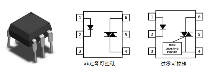

国星光电全新可控硅光耦,采用 GaAs红外发光二极管+光电双向晶闸管 高集成设计,集高隔离耐压、宽温稳定、紧凑封装于一体,在电路的输入与输出间构筑一道安全又灵敏的隔离屏障。
◆ 绝缘强度突破:5000Vrms,安全无虞
器件具备5000Vrms超高隔离耐压,可有效阻断高低压电路干扰,杜绝浪涌冲击对主控芯片的损害,为PLC、电磁阀、交流电源开关等应用场景提供高低压隔离和抗干扰的双重保护。
◆ 温度适应突破:-55℃~110℃,稳定如一
凭借优越的材料体系与封装工艺,器件能在-55℃至110℃的超宽工作温度范围内始终保持性能稳定,解决极端温度下的性能衰减问题,确保在工业、车载及户外等严苛环境中长期可靠运行。
◆ 设计兼容突破:DIP6封装,灵活适配

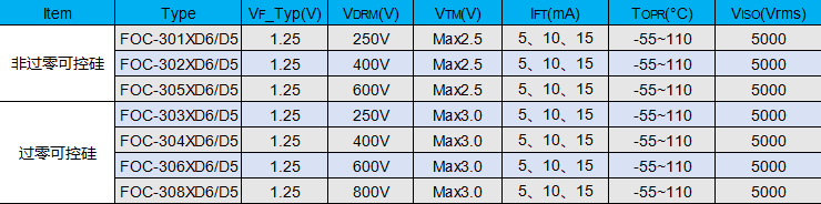

器件沿用经典的DIP6双列直插式封装,安装便捷、兼容性强,同时有5 Pin和6 Pin多种脚型,可轻松实现Pin to Pin替换。提供250V-800V多档峰值击穿电压可选,触发电流低至5mA,精准适配调光、温控、电机调速、继电器驱动等多类场景。

国星光电DIP6可控硅产品规格
可控硅
可控硅
