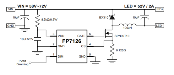

小功率应用方案(≤150W)
在5A/150W以内的功率段,通常采用直接驱动架构:
  • FP7126内置驱动能力可直接推动MOSFET栅极,无需外置驱动元件。
    电路结构简洁,成本低,系统可靠性高。
    适用于多数对体积与成本敏感的家居及商业照明产品。
驱动芯片

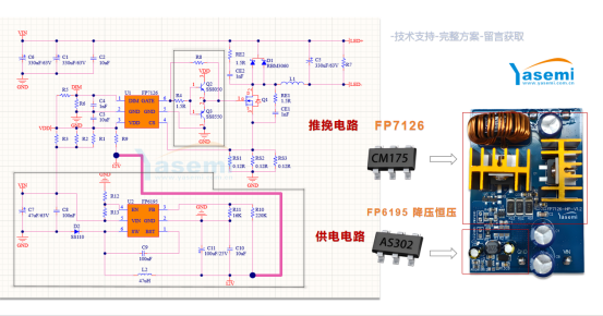

大功率应用方案(≤500W)与推挽电路设计
当功率需求达到10A/500W时,驱动要求显著提高,需引入推挽电路增强驱动能力:
应用电路示意图:
驱动芯片
为何需要推挽电路?
大功率MOSFET栅极电荷显著增加,芯片内置驱动难以实现快速开关。
驱动不足将导致开关损耗上升、效率下降、温升加剧,影响系统稳定性。
推挽电路如何工作?
通过外部提供一路12V电压,同时为FP7126供电并作为推挽电路的高电平电源。
推挽结构可瞬间提供强劲的拉电流与灌电流,实现对MOSFET栅极的快速充放电。
使MOSFET开关动作更迅速、更彻底,从而大幅降低开关损耗,提升系统效率与可靠性。
设计关键点
12V供电需独立稳定,避免噪声干扰驱动信号
推挽三极管选型应匹配MOSFET栅极电荷与开关频率要求。
布局时驱动回路应尽量短,以减小寄生电感影响。

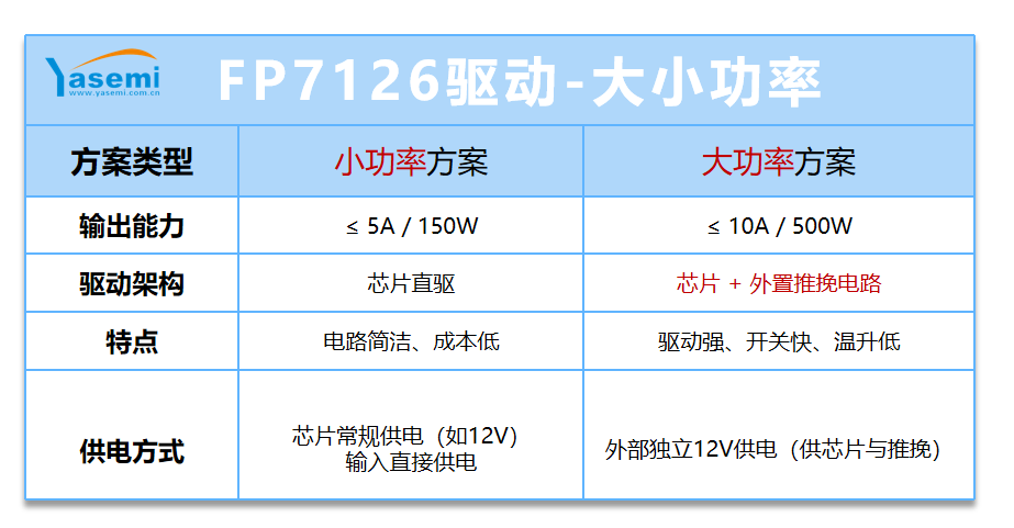

如何选择适合的方案
功率≤150W,且无特殊高频或高温要求,可采用直接驱动方案,以优化成本与体积。
功率>150W,或对效率、温升、开关速度有较高要求,应使用推挽驱动方案,以确保系统高性能与高可靠性。
参数对比表:
驱动芯片
FP7126的驱动方案选择,需基于具体功率需求与系统目标进行权衡。在典型小功率应用中,直可采用直接驱动以简化设计;当功率升高,对开关速度与效率提出更高要求时,则需要引入推挽电路来增强驱动能力,从而确保系统稳定与高效运行。
