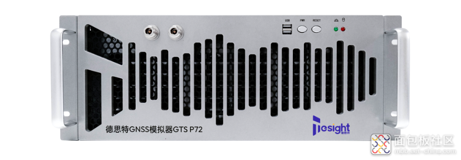

3 德思特GNSS模拟器 GTS P7
・替代真实卫星信号:生成高精度的多星座(GPS / 北斗 / 伽利略等)、多频段GNSS信号
・支持-20dBm~-160dBm信号强度范围:适配产线有线分路/天线辐射测试方法
・可同步仿真 6 个独立场景(位置、时间、信号完全隔离),满足多工位并行测试需求,高效率高灵活性
・扩展性:兼容 HIL(硬件在环)、高精度 RTK 等扩展测试,适配未来高阶需求

德思特GNSS模拟器GTS P7
德思特自研GNSS模拟器GTS P7是基于Skydel的定位、导航和定时测试解决方案。它以易于使用、一站式、小尺寸的方式提供最高标准的全球导航卫星系统(GNSS)信号测试。GTS P7具有高端的性能,1000Hz的模拟迭代率,支持高达700个通道(搜星数量),并可模拟高动态实时同步信号和全视野卫星信号。支持多星座和多频率的GNSS模拟,可以通过编程来模拟所有当前和未来的GNSS信号。
•卓越的HIL仿真能力,打通多家场景仿真软件
•提供匹配各行业标准的自动化测试
•创新的“MULTI”多实例架构
