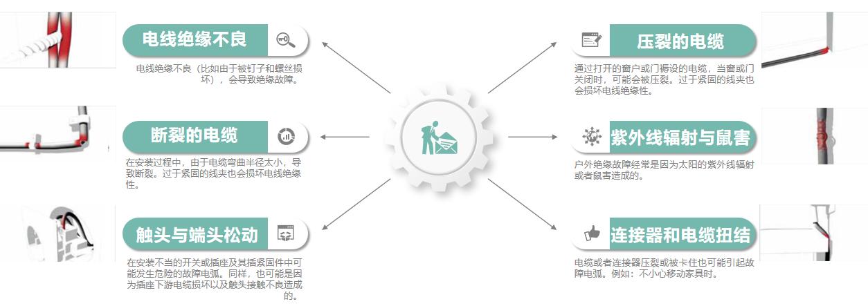

故障电弧产生的常见几大原因:
探测器

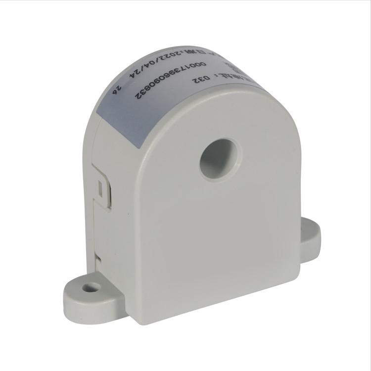

什么是故障电弧传感器?
故障电弧传感器(以下简称传感器)对接入线路中的故障电弧(包括故障并联电弧、故障串联电弧)进行有效的检测,当检测到线路中存在引起火灾的故障电弧时,将报警信息传输给故障电弧集中显示单元,以实现预警火灾发生的目的。
探测器
故障电弧传感器适用于工业与民用建筑中10KW及其以下的电气线路,其保护线路长度不宜大于100米。

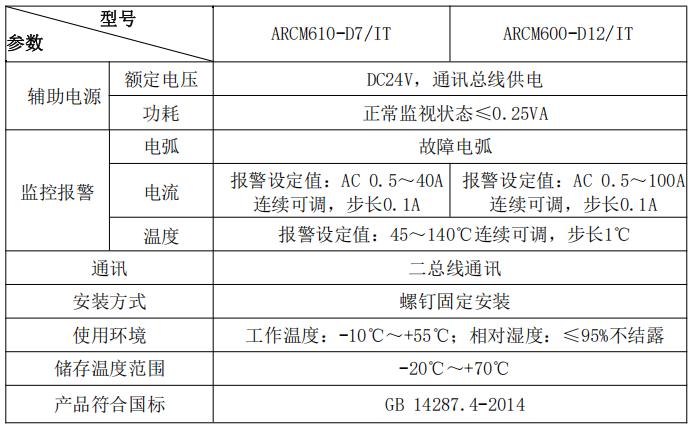

技术参数
探测器

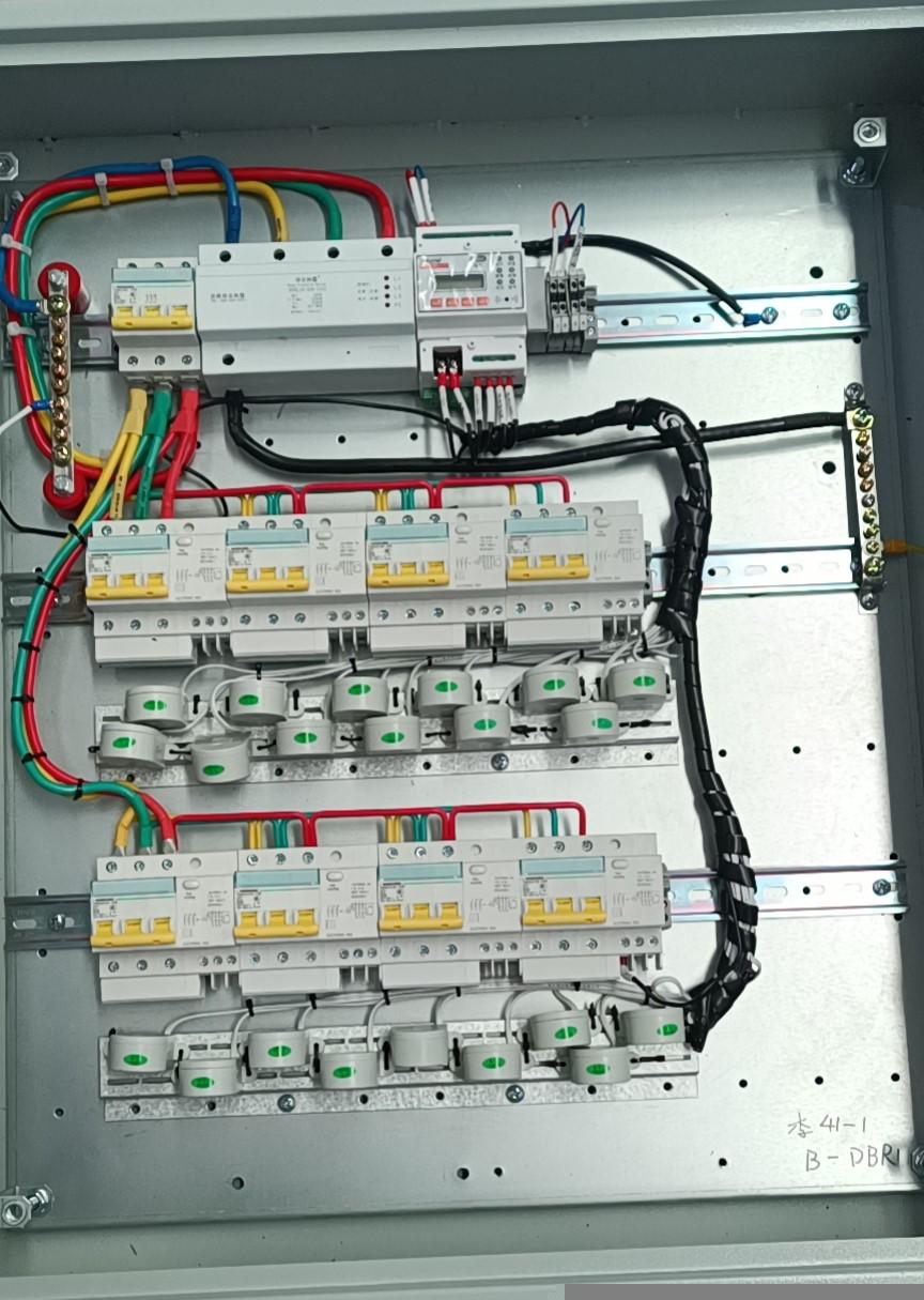

故障电弧传感器可以灵活安装于末端照明配电箱进出线处或PZ30箱出线处,可直接安装于原柜内,不改变原有线路,带温度监测!

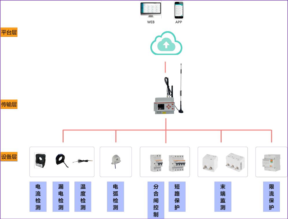

故障电弧传感器配合AAFD-DU多回路显示单元 ,可以进行现场的声光报警,并将报警信息传输给电气火灾监控设备合作和上传到智慧安全用电云平台。集中显示单元可同时通过对配电回路的剩余电流、导线温度等火灾危险参数实施监控和管理。
探测器
智慧用电管理云平台是一款基于物联网、云计算和大数据分析的用电管理、远程智控系统,为用户提供实时、准确、完整的电力数据的同时,有效提高用电效率,保障用电安全。集实时监测、报警推送、回路保护、定时开关、远程管控于一体,实现可靠用电、安全用电、节约用电、智慧用电。
智慧用电管理云平台可接入电气火灾探测器、故障电弧、智能微断、用电精灵、智能塑壳断路器、灭弧式保护器等,并可远程控制相应探测器。
