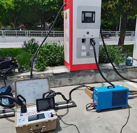

对于以上的瑞银电子兆瓦闪充桩电能表(1000V/1000A),如果进行实负荷检定:
•功率:P = U*I = 1000V*1000A = 1,000,000W = 1MW
•能耗:满负荷运行1小时,确实需要消耗 1000度电,且需要庞大的散热系统。
这在实验室或现场校准中是极其不经济且难以操作的。因此,无论是交流电能表还是直流电能表,“虚负荷检定法”(也称为“标准表法”或“电源法”)是解决高功率检定的核心手段。

虚负荷检定法:这是现代电能表检定的主流方法,特别是针对电子式电能表和直流电能表:
1、原理: 利用程控功率源,独立提供电压和电流。电压回路和电流回路在物理上是分开的(电压回路电流极小,电流回路电压极低),通过精密的电子电路模拟出电能表正常工作所需的各种工况(如不同功率因数、不同电流比例)。
2、应用场景: 几乎所有的实验室全性能检定、出厂检验以及高精度现场校准。
