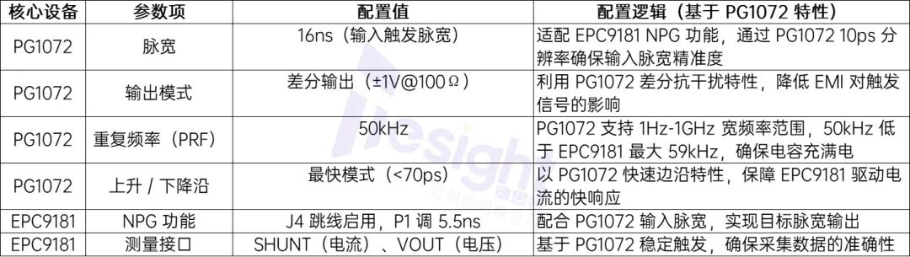

2.TS-PG1072 与 EPC9181 的参数协同配置
(以单通道测试为例)

相比传统发生器 > 50ps 的分辨率,TS-PG1072 的 10ps 调节精度可将脉宽误差控制在 ±0.2ns 内,实测激光芯片驱动脉宽 5.48ns(误差 0.4%),为 “脉宽 - 光功率” 线性分析提供精准数据支撑。

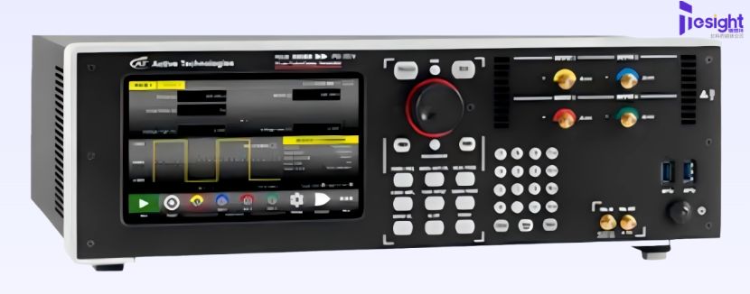

德思特脉冲信号发生器
芯片
德思特ps级脉冲信号发生器提供多达 4 个通道,每个通道提供单脉冲、双脉冲、三脉冲或四脉冲,每个脉冲与触发信号的周期、宽度和延迟无关。可以生成具有不同宽度、周期和幅度的脉冲,可以非常快速、轻松地设置单个脉冲,使仪器等待外部触发或以连续方式生成脉冲,非常适合大物理应用中的读数测试、激光驱动器、速调管控制同步等。
