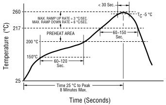

1. 焊接曲线
焊接曲线规定了无铅焊接的各项参数,如预热温度范围(150°C - 200°C,时间60 - 120秒)、升温速率(最大3°C/秒)、液态温度(217°C)及维持时间(60 - 150秒)、峰值温度(260°C)等。严格按照这些参数进行焊接,可以确保电感器与电路板之间的良好连接,避免虚焊、脱焊等问题。在焊接过程中,你有没有遇到过因为焊接参数不合适而导致的问题呢?
2. 回流次数
回流次数最多为3次。过多的回流焊接可能会对电感器的性能产生影响,因此在实际操作中要严格控制回流次数。
