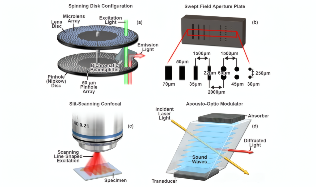

高速共聚焦显微镜的扫描机制
1. 基于扫描振镜光束扫描型共聚焦显微镜
基于扫描振镜实现光束逐点扫描,通过X/Y方向控制完成二维成像与三维重建。该方法避免了机械位移,提升扫描速率,横向分辨率可达普通显微镜的2倍。但其逐点扫描模式效率有限,且需配合高灵敏度的光电倍增管以检测微弱信号。
2. 旋转Nipkow圆盘扫描
利用高速旋转的带孔圆盘形成多光束照明,配合CCD实现实时成像。虽能获取真实共焦图像,但对针孔尺寸与位置要求严格,系统结构复杂且成本较高。
3. 基于微透镜阵列的共聚焦显微镜
通过针孔阵列形成多光源照明,利用区域相机捕捉反射图案进行三维重建。该方法提升了光能利用率与视场范围,但面临相邻针孔串扰问题,影响信噪比与深度分辨率
4. 数字微镜装置(DMD)可编程扫描
DMD作为可编程针孔阵列,替代传统分束镜,实现灵活的光束调制与扫描控制。在提升扫描速率的同时,其纵、横向分辨率略低于微透镜阵列系统。
5. 差分式扫描共聚焦显微镜
通过焦前与焦后双探测器接收信号并进行差分处理,显著提升轴向分辨率与信噪比,适用于高速表面轮廓测量。
6. 基于扫描光源的彩色共聚焦显微镜
采用波长可调激光光源替代宽带光源,结合时间尺度上的光谱解析,提高三维轮廓检测速率,适用于动态或快速测量场景。
