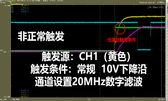

电子工程师利用示波器观测波形,查找一些异常波形需要用到触发功能进行捕获。示波器可以设置一系列的触发条件如:边沿、触发电平、斜率、触发位置等限制捕捉范围。虽然在触发设置中限制了捕获条件,但在实际测试过程中,偶尔也会发生捕获的波形并没有满足设置的触发条件,这种现象被称为“误触发”。
“误触发”在实际测试过程中会漏过正确的触发波形,影响测试效率。下面我们就来看看一个实际的“误触发”波形。
图1
图2
图1为满足触发条件捕获的正确波形,触发点在CH1的下降沿10V的位置。在图2中虽然也发生了触发,但CH1是个明显的上升沿,没有满足触发条件,这个就是典型的 “误触发”现象。
我们通过分析横河数字示波器DLM2000的触发比较电路和当前的触发设置,总结了导致“误触发”的两种可能情况:
第一种情况:
DLM3000触发比较电路为全带宽,如果触发源中含有高频干扰或者毛刺类信号就会引起触发。而A/D转换后显示的数字波形由于经过20Mhz的低通滤波后,高频干扰部分(触发点)被滤掉掉,无法在波形中显示出来。
第二种情况:
触发比较电路中检出了满足触发条件的高频成分,但由于实时采样率不够,无法在波形显示中显现。
