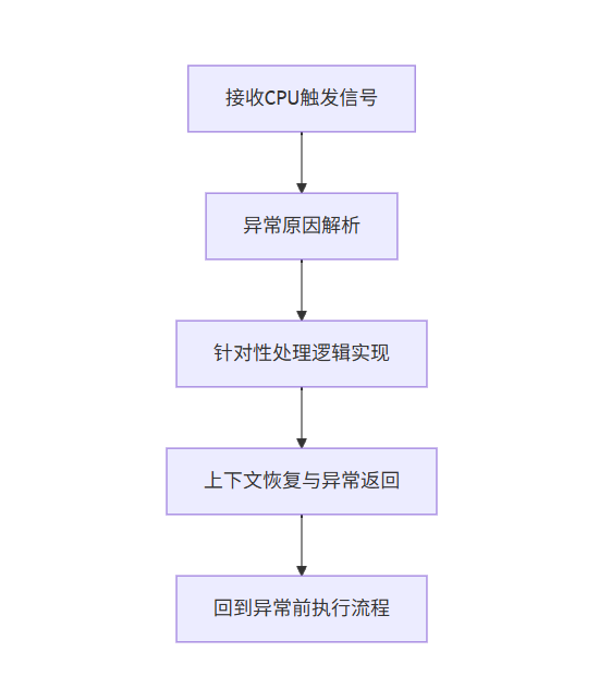

二、软件层面的异常处理核心工作
LINUX内核
CPU的硬件操作仅完成了异常的“触发”,真正的处理逻辑需要开发者通过软件实现,核心工作可分为三步:
1.异常原因解析
开发者需通过读取ESR_ELx寄存器的编码,判断异常类型(如数据中止、指令中止、外部中断、系统调用等),以及异常的具体诱因(如内存访问权限不足、外设中断请求、非法指令执行等)。这一步是定位问题、处理异常的前提。
2.针对性处理逻辑实现
○对于外部中断:需根据中断控制器(如GIC)的寄存器,找到对应的外设中断号,调用预先注册的中断服务程序(ISR),处理外设的请求(如数据收发、状态变化)。
○对于数据/指令中止:需检查内存地址的合法性,判断是内存访问越界、页表缺失还是权限错误,进而执行页表修复、错误上报或进程终止等操作。
○对于系统调用:需解析系统调用号,执行内核对应的服务函数(如文件操作、进程管理),完成后将结果返回给用户态。
3.上下文恢复与异常返回
处理完成后,开发者需将SPSR_ELx中的状态恢复到PSTATE,并通过ERET指令将ELR_ELx中的地址加载到程序计数器(PC),让CPU回到异常发生前的执行流程。若涉及嵌套异常,还需通过栈帧管理保证多个异常现场不被覆盖。
